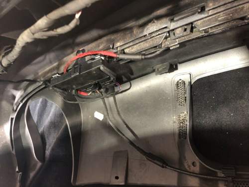

Themenstarteram 16. Juni 2015 um 19:30
Ob man es brauch oder nicht - das muss jeder für sich entscheiden.
Aber ja, es ist geschafft. Die Gestensteuerung funktioniert auch beim A6 4F.
Die Funktionen sind gleich wie bei Dem Orginal im 4G.
Öffnen, wenn man Keyless hat ohne das Auto zu entriegeln, öffnen wenn das Auto schon entriegelt ist und ja .... man kann es auch so die Heckklappe wieder verschließen. Das kann das Orginal nicht.
Beim Klemme 15 ist diese Funktion gesperrt - so wie beim Orginal:).
Audi hat sich da wieder echt Mühe gegeben, diese Funktion nur beim 4G umzusetzen.
Es wurde ein neuer LIN Teilnehmer geschaffen. Wenn man sich mit dem LIN mal beschäfftigt, dann ist dieser ein Eindraht BUS.
Das VIP-Steuergerät hat den identischen LIN-Baustein wie wir im 4F. Also hätte man rein theoretisch nur das VIP in den LIN intergrieren müssen, das Komfort neu flashen und fertig wäre die Funktion.
Ja aber nicht bei Audi. Das VIP-Steuergerät hat einen PIC Baustein (kann nur beschrieben, aber nicht zurück gelesen werden) und das Komfort-STG ist nicht flashbar.
Aber daran liegt ja immer die Herausforderung, es möglich zu machen.
Ich habe im Anhang ein Video erstellt, leider nur auf die Schnelle mit dem iPhone geschossen.
Der aufgeklebte Schlüssel soll nur sicherstellen, dass man nicht auf Gedanken kommt, ich öffne das mit dem Schlüssel. Den 2.Schlüssel kann ich nicht daneben legen, dann öffnet die Heckklappe sofort wieder (es denkt, 2.Schlüssel liegt im Auto).
Ach ja, es ist auch mein Auto.

Themenstarteram 8. März 2016 um 11:09
Es sind auch bei mir nicht mehr Kabel. Ich benötige nur 2 zur Stoßstange und dann noch 2 zum Modul - also 4 insgesamt.
Der Unterschied zu diesem Modul sind einfach schon allein die Anordnung der Antennen, die reine Funktionalität und dass ich das VIP auf das Auto noch paramentiere.

Mein 4F Avant Bj 2007 hat nun VIP bzw. die gestengesteuerte Heckklappe drin.
4F-Devil hat bei mir am letzen Wochenende VIP nachgerüstet und was soll ich sagen, PERFEKT !
Nun öffnet und schließt die Klappe, ganz wie mein Fuß/Bein das will ^^
Hat zwar ein paar Stündchen gedauert, sieht aber dafür aus wie Original.
Alle Kabel ordentlich verlegt, sauber und korrekt an die Bordelektrik angeschlossen, kein gefrickel alles Original Bauteile ( bis hin zur kleinsten Klemme.. ). Sogar andere Macken meines Wagens hat er "nebenbei" ausgebügelt !
Tipps und Tricks gabs auch noch reichlich dazu ..
Besser gehts einfach nicht, absolut professionell !
DANKE :)

ich habe das Modul von 4F-Devil jetzt auch verbaut und muss sagen es funktioniert TOP!!
Kann es nur weiter empfehlen. Im Satz ist alles dabei, und mit der Anleitung kann man als geübter Schrauber mit ein wenig Elektrik-Erfahrung den Einbau auch selbst erledigen.
Ich wohne leider zu weit weg, sonst hätte ich das bei Ihm machen lassen.
