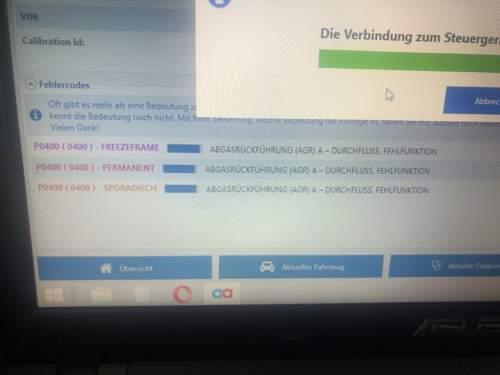

o das erste halbe Jahr ist rum, 10tkm abgespult und nun fangen die Probleme und Fehler an.
Sporadisch geht er ins Notlaufprogramm mit MKL Leuchte und Blinkender Zündspule.
Hinterlegte Codes sind
P0299
P0046
Ebenso hatte ich die Tage auch mal AGR durchsatz zu gering, als Fehler.
Am nächsten morgen kann es jedoch sein, das er ganz normal läuft.
Bevor ich nun zum freundlichen fahre, was kann ich selber machen. Reinigen evtl ?

?So die Tage habe ich folgendes herrausgefunden. Sobald der Fehler auftritt und ich Motor ausschalte und den Stecker vom VTG Stellmotor abziehe und wieder drauf mache, ist der Fehler und ich kann wieder normal fahren.Meistens klappt es auch beim nächsten abstellen des Fahrzeugs wieder. Sonst muss ich wieder Stecker ziehen.
Kann ich nun, davon ausgehen, das der Stellmotor defekt ist ?
Bei meinem kam erstmal paarmal über längeren Zeitraum blinkende Zündspule und MKL.
Bei Neustart war das weg und er ging wieder zeitlang.
Dann wurde die Leistung spürbar weniger bis der Stellmotor gar nicht mehr funktionierte.
Dann fuhr ich aber permanent im Notlauf und max. 80-100km/h durch die Gegend.
Stellmotor getauscht und angelernt.....gut wars.
