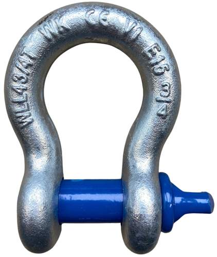

Das beste was mir bisher eingefallen ist, wäre bei Bild 1, dort wo der Haken in die Traverse eingreift einen exakt passenden massiven Schäkel "in" die Verjüngung zu platzieren, so dass er die dünnste Stelle umgreift, aber zu eng ist um nach unten abzufallen. So hätte ich eine Verbindung zur Traverse, dort ist Platz dafür, auf Schäkeln stehen oft schöne zahlen wie "1T" oder "2T", und ich muss nicht schweissen.
Nur fand ich bisher keinen der exakt rein passt. Entweder sind sie zu klein und passen nicht drauf, oder der nächstgrössere ist dann schon wieder zu weit und fällt ab.

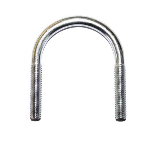

Wie wäre es mit solch Bügelschraube (mit entsprechendem DN passend zu dem Falz im ersten Bild mit den Pfeilen)??
Da wir kein Bild im eingebauten Zustand haben - als Vorschlag…
Gruß Didi

@SirDeedee schrieb am 15. Oktober 2024 um 19:32:41 Uhr:
Gruß Didi
Gute Idee, sowas in die Art wird es wohl werden.
Bügelschraube hat leider keine Lastangabe drauf, Gegenstücke sind immer gerade und nicht an die Rundung angepasst und können daher verbiegen und abrutschen und wenn ich selbst ein Stück Stahl als rundes Gegenstück herstelle, habe ich wieder ein ungeprüftes kritisches Teil.
Es sollte möglichst ohne Modifikation angebracht werden können und eine Lastangabe aufgeprägt haben.
Daher die Idee mit den Schäkeln. Habe heute alle die ich zusammenkratzen konnte versucht, leider ist die Verengung beim Schraubbolzen immer zu eng um den Schäkel über die Engstelle zu bekommen, und wenn sie weit genug ist, ist der Schäkel dann hinten so weit, dass er runter fällt (Bild 1).
Als nächste sehe ich zu, dass ich gerade Schäkel (Bild 2) bekomme (gem. deiner Bügelschraubenidee), um zu sehen, ob es eine Grösse gibt, die gerade drüber geht, und dann von selbst in der Verengung hält.
Bei den verengten Schäkeln habe ich schon gemerkt, dass ein ausreichend weiter Schäkel vom Materialdurchmesser so gross wird, weil diese dann auch für sehr hohe Lasten gedacht sind, dass er sich dann nicht mehr richtig in die Verengung "reinegen" kann. Ich bräuchte einen relativ weiten, der aber nicht für sehr hohe Lasten gedacht ist, damit das Material ausreichend dünn bleibt damit er sich noch schön im Falz platzieren lässt. Mal sehen, ob was passt.

Noch nicht. Schäkel gibts keine die passen, wenn Innendurchmesser Schäkel gross genug, dann ist die Materialstärke so dick, dass er nicht in die Verengung passt.
Es bleibt m.M.n. nichts anderes, als das mit dem Drahtseil.
