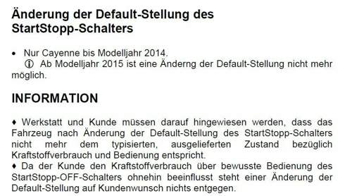

SS deaktivieren ist Legal, wen ein Schalter zum deaktivieren, vorhanden ist.
Als Anlage ein Auszug von Porsche.
Startstop-legal
@maxtester schrieb am 1. März 2019 um 18:16:35 Uhr:
das wäre eigentlich widersprüchlich:
einerseits wird bestätigt, dass der Kraftstoffverbrauch bei der Typisierung dann nicht mehr erreicht wird, was den Kunden wohl kaum und die Werkstatt ca gar nicht interessieren dürfte, den Zoll dagegen eventuell schon...., andererseits soll das angeblich legal sein.
Das Schreiben vom KBA sagt zudem genau das Gegenteil aus.
Dieses Schreiben scheint sich m.E. auf eine legale, werkseitige Änderung der Default-Stellung zu beziehen, die es bis 2014 anscheinend noch gab.
Dann sieht die Geschichte schon anders aus.
Ab 2015 gab es diese werkseitige Möglichkeit offenbar nicht mehr und dass dann ab 2015 mithilfe eines Nachrüst-Memory-Schalters entgegen gewirkt werden darf, steht dort definitiv nicht.
Um es z.B. auf den Golf 7 zu übertragen:
Bei dem gibt es seit Produktionbeginn (ca 2013) keine werkseitige Möglichkeit die Default-Stellung zu beeinflussen und auch bei dem ist das Nachrüsten eines Memory-Schalters ebenso nicht erlaubt.
