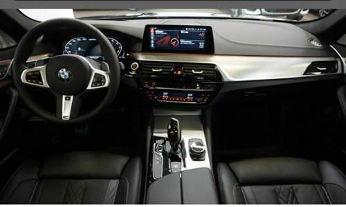

Das abgebildete 20er M Lenkrad hat auch keine LEDs. Ist nur die Frage ob das Auto auch den Spurhalteassi drin hat.
Wie schon anderswo geschrieben haben die neuen X5 und 8er die LEDs im M Lenkrad.
Beim 5er ja angeblich nur Sportlenkrad.
Ich bin mal gespannt
@reijada1 schrieb am 22. September 2019 um 11:53:12 Uhr:
Beim 5er MJ2020 jedenfalls definitiv keine LEDs im M Lenkrad. Das habe ich nämlich.
