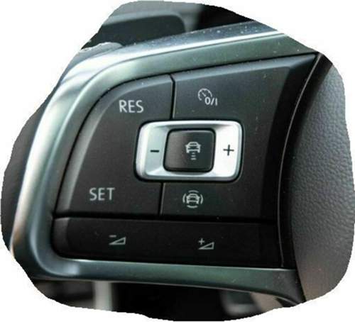

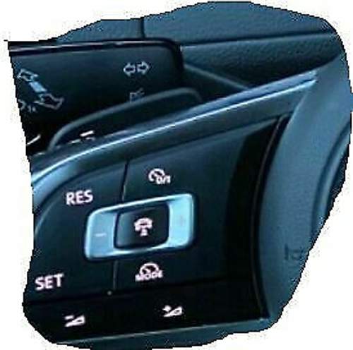

ich bin derzeit auf der Suche nach einem gebrauchten VW Golf 7 FL. Ich habe bereits einige Fahrzeuge abgespeichert. Bei genauer Betrachtung der einzelnen Bilder, ist mir aufgefallen, dass bei einigen Fahrzeugen (es handelt sich immer um einen GTD mit DSG) auf der linken Seite des Multifunktionslenkrads der Schalter "Mode" vorhanden ist (siehe Bild "Mode"😉.
Bei anderen Fahrzeugen ist dieser Schalter an der Stelle nicht vorhanden. Dort befindet sich ein anderes Symbol (siehe Bild "kein Mode"😉.
Kann mir jmd. sagen wofür das Symbol steht? Mode ist mir klar, ist für den Geschwindigkeitsbegrenzer bzw. für den Tempomaten.

Das Kein Mode Bild bedeutet, dass du die Fahrassistenten darüber schnell erreichst und dort ein und ausschalten kannst.
Das Mode ist so, dass du zwischen Speed Limiter und Tempomat umschalten kannst bzw ACC einschaltest damit (notwendig fürn Tempomat).
Assistenzmenü hast du bei dem Fahrzeug halt über einen zusätzlichen Taster am linken Lenkstockhebel aka Blinkerhebel ganz außen.
Ich hab zweiteres im Auto und find es praktischer, da ich schnell umsxhakten kann zwischen den beiden Varianten.

Das ist Baujahrabhängig. Die älteren haben die Mode Taste, die neueren die Assistenzsystem-Taste.
[Von Motor-Talk aus dem Thema 'Taste Mode Multifunktionslenkrad, bzw. keine Mode Taste' überführt.]
Danke für eure Hilfen. Also wurde die Bedienung quasi nur a bisserl umgestellt.
