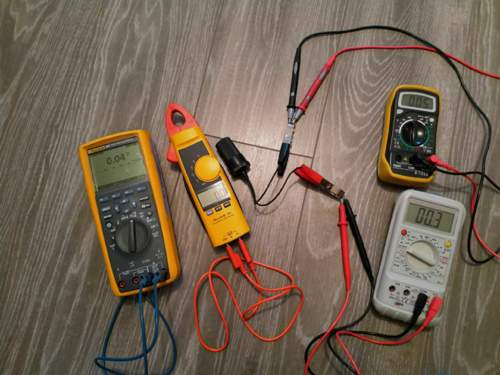

Bei meinem billigen auch so, wo das teure Fluke beim 'Kurzschließen' der Messstrippen weit unter 1 anzeigt.
Ich würde mal mit einem Endoskop prüfen wie es im Getriebe aussieht.
Ich kann mich erst übernächstes Wochenende darum kümmern, dann werde ich nochmal die Leitungen ansehen, ob wirklich keine Beschädigung vorliegen. Und die Masse werde ich dann neu ziehen. Ich werde mich melden.
Danke schon mal
Mit der neuen Masse zum Testen, kann man zumindest den Messfehler eines Multimeters ausschließen. Ich hatte allerdings noch nie den Fall, das ich bei einer intakten Masseleitung 1 Ohm gemessen habe. Könnte ja aber sein.
So viel ist ein Ohm auch nicht, wenn man den Messbereich falsch wählt steht das gerne mal da.
Meine beiden Baumarktteile zeigen 0.5 und 0.3 an, wo die beiden Markenteile erst an der 2. Nachkommastelle etwas anderes als 0 stehen haben (auch bei umgekehrten 'Messaufbau' mit den verbundenen Prüfspitzen).
Ich würde da vielleicht mal das Baumarktmultimeter mit einem 2.5mm2 Draht brücken und die Einstellschraube langsam drehen bis da 0 steht. Dann ist der Innenwiderstand kompensiert (zumindest halbwegs) und man misst eher die Wahrheit. Die billigen Multimeter haben aber für alle Einstellungen meist nur 2 Potis, d.h. die Spannungs- und Strommessung wird damit entsprechend auch verstellt.
Ein Ohm ist meiner Meinung deshalb viel, weil ich es mit dem Schutzleiter einer Hausinstalation vergleiche bzw. mit dem einer Verlängerungsleitung. Grenzwerte beim PE einer Verteilerdose waren, glaube ich, 0,3 Ohm.
Ein Schleifenwiderstand von 3 Ohm z.B. würde bei 230 V große Probleme verursachen.
Nun gut, der Kfz Bereich ist mir eher fremd. Aber danke für die Mühe und die Bilder zum Vergleich. Wir warten mal ab, was der TE mit der Überbrückung der Masse erreicht.
