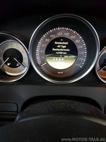

Ich habe heute von meinem Sohn (KFZ-Mechaniker) die Inspektion A1 an meinem S204 / BJ 2012 machen lassen.
Als ich den Service zurück setzten wollte, kam nach Bestätigung nur der Hinweis:
Gesamtservice konnte nicht zurück gesetzt werden.
Beim Starten des Fahrzeuges kommt immer noch Service vor 40 Tagen.
Ich habe die Ölsorte bestätigt und alles so durchgeführt wie im Netz beschrieben.
Kann mir jemand weiterhelfen?

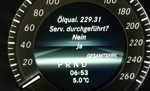

So wie in dem Video (siehe Link) oder auf dem 4.Bild.
https://youtu.be/J5XUNxjKUQk
Danke, aber aus irgendeinen Grund wurde mir damals nur das 229.31er Öl angezeigt. Ein wechsel auf 229.51 (das verwendete Öl) ging nicht...
EDIT meint: hier noch ein Bild von gerade eben, gleich nachdem ich "Gesamtservice durchführen" gedrückt habe...
Service
Ich hatte damit auch schon mal ein Problem. Aber ich habe es dann ein paar Mal probiert. DIe letzte Bestätigung habe ich da nicht gemacht, wenn es nicht richtig ist.
229.31 und 229,51 sind Öle für Diesel. Die Benziner haben 229.3 und 229.5

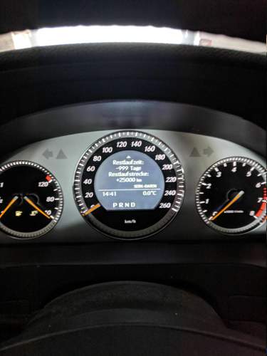

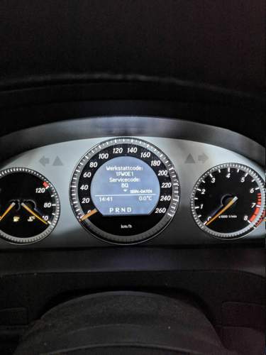

Habe mal 2 Fotos gemacht.
Kann man hieraus ablesen, was gemacht werden muss?
Und wieso kann man diesen komischen BQ Service nicht über den BC löschen?
1
2
Da ist doch alles gelöscht und zurückgesetzt. Restlaufstrecke 25.000km ist doch okay.
Was zum jeweiligen Service gehört, steht im Serviceplan. BQ bedeutet nur, ein Service B und mit Q ist das der laufende Service gemeint. Der nächste dürfte AR sein.
