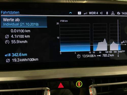

Sehr gerne beantworte ich dir die Fragen. Ich pendel im Moment sehr häufig zwischen Köln und Frankfurt und es ist auch viel Stadt und Überland bei. Somit komme ich im Schnitt auf die 7,6.
Das Laden während der Fahrt macht kaum Sinn, da hier wirklich der Verbrauch In die Höhe geht und die Reichweite stark absinkt, d.h. dies holt man mit der elektrischen Reichweite nie wieder rein. Wenn du wirklich sehr flott unterwegs bist ohne Laden und ab und zu jedoch in den xtra boost gehst, brauchst du auch mal 10-11 Liter. Das ist jedoch eine absolute Ausnahme und entspricht nicht meinem regelmäßigen Fahrprofil.
Der 330e ist für die regelmäßigen Kurzstrecken mit Lademöglichkeit perfekt. Er fährt auch elektrisch sehr flott. Das reicht für alle Fahrten im Bereich bis 40 km locker aus. Wenn du den 330e voll auflädst und die Route im Navi eingibst und mal angenommen die 300 km fährst, brauchst du normal um die 6,5 Liter. Bei normal zügiger Fahrweise das heißt auch mal über 150 aber eben natürlich kein Dauervollgas sondern mit dem Verkehr schwimmen. Es ist wirklich alles möglich, aber das Auto fasziniert. Fährst du jedoch sehr viel Langstrecke nervt der kleine Tank schon etwas.... wenn man vorher mit einem Diesel 850 km kam.. da ich jedoch lieber der Benziner fahre ( soundkulisse )ist das für mich aber nicht wichtig . Bzw. kann ich mit leben, da das leise geräuschlose Fahren einfach super angenehm ist. Aber eben das Konzept super viele Vorteile bietet. Die Vorteile überwiegen bei meinen Fahrkonzept.

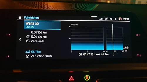

Mein 330e zeigt immer nur 39km bei voller Ladung an. Ich bin mal als Experiment mit wenig Beschleunigung dauerhaft Stadtverkehr gefahren bis der Akku leer war. Dabei bin ich auf 44,1km gekommen. Das Auto hat mir dabei einen elektrischen Verbrauch von 21,1kwh/100km angezeigt.
Insgesamt ist das für mich enttäuschend wenig. Mit knapp über 50km habe ich schon gerechnet
