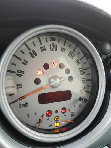

Meine Frau fährt ein Mini-Cabrio von 21.09.2007 (0005/AFY) 1598ccm, 80KW, 56000KM...
Inside sind Chrono-Paket, Ambilight, Multifuzi-Lenkrad, Tempomat, Klima, etc. etc...leider kein Navi 😉
Vor ein Paar Tagen ist, bei ganz normalem Fahrbetrieb, ein wohl eher elektronisches Problemchen aufgetreten...
Die Nadeln von Tacho, Drehzahlmesser, Öldruck und Kühlwassertemperatur haben sich einen Platz jenseits der "0" gesucht und dort festgesetzt...
wohlgemerkt, bei ausgeschalteter Zündung!!
Die Steuereinheit für Klima/Heizung/Lüftung versagt mir auch jeglichen Dienst...
Die gesamte Beleuchtung der Armaturen lässt mich ebenso im dunkeln stehen...
Die Fensterheber haben seit dem, hin und wieder eine leichte Fehlfunktion...
Als ich später nochmal nachgeschaut hatte, war das Bremslicht an
...ohne mein Zutun...bei verriegeltem Fahrzeug!!!

Hallo liebe Schraubergemeinde...
😁 ES IST VOLLBRACHT...!!! 😁
Nachdem ich mir vom freundlichen MINI-Lagerchef den Schaltplan organisiert hatte,
konnte ich dank Pinbelegung, die einzelnen Massekontakte zur Karosserie
und die Stromversorgung von den Sicherungen zum Steuergerät durchmessen.
Und siehe da...NICHTS!!! 😠
Ich habe dann mal angefangen alles auseinander zu bauen...
Verkleidungen ab und KI rausholen...auseinander geknüpft...
Platine freigelegt...Lötstellen kontrolliert...und siehe da...
Eine kleine, zarte, kalte Lötstelle!!!
Da alle Zeiger mit Stellmotoren betrieben werden,
die dann ja wie schon anfangs gesagt,
alle gleichzeitig zum Stillstand gekommen sind,
dürfte es dieser lose Pin
die gemeinsamme Masse der Instrumente sein.
Also den guten Lötkolben auf Temperatur gebracht und festgemacht das Sch...ding.
😁 ES FUNZT...!!! 😁

@audifanfreakboy schrieb am 24. Juni 2015 um 19:27:34 Uhr:
Klicken!
Der Beitrag vom 10. Aug 2006, 11:57 Uhr, dort steht beschrieben, der 2.0 Kombisystemtest.
Edith sieht gerade das Navi...
Hast du das angeschlossen?
Kann vielleicht da ein Problem liegen?
Mal abgestöpselt etc.?
Ich habe den Beitrag gefunden...aber es nützt mir im Moment leider gar nichts...
Die Anzeige ist doch komplett ausgefallen...somit auch die LED für Wegstrecke, etc.
und die brauche ich dafür nun mal... 😠

Na dann: Bitteschön.
Masseanschlüsse unter Kunststoffleiste Tür-Einstieg links und rechts und im Motorraum waren bei meinem r 53 lose.
Mal war die Klima ohne Funktion, funzte die Lüftung nicht, dann wars die Instrumentenbeleuchtung bis hin zum Komplettausfall und der Mini sprang überhaupt nich mehr an.
Nach mehreren Werkstattbesuchen und Geldversenken hatte ich mich selbst auf die Suche begeben.
Hatte so ziemlich alle mir bekannten Masseanschlüsse mit Kupferleitpaste eingeschmiert, fest angezogen und gesichert.
Seit ca.10 Monaten ( klopf auf Holz) keinerlei Aussetzer mehr.
