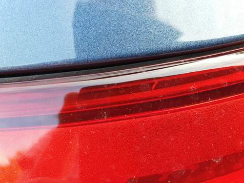

musste heute leider feststellen, dass alle 4 Heckleuchten an meinem Hatchback feine Haarrisse haben. Sie wachsen, da sie bei Übergabe noch nicht vorhanden waren.
Bilder folgen nachher noch. Jemand ähnliche Probleme? Oder bin ich alleine?

Meiner aus 10/2019 hat die Risse nicht. Da ist sie wieder, die große Qualitätsspanne.
Oder aber, du hast nicht genau genug geschaut...😉
Ich gehe spätestens am Wochenende bei Tageslicht dir zuliebe mal mit der Lupe ran und melde mich gegebenenfalls 😉
Naja er kann schon recht haben. Es gibt ja tatsächlich saubere Leuchten.
Und die Risse werden von Ford als "ist leider so" eingestuft - und somit kein Mangel. Sehe ich nachwievor nicht ein.
Noch immer kann keiner bei Ford beantworten warum einige "fehlerhaft" sind und einige nicht. Aber "Stand der Technik" raushauen ist deren Stärke.

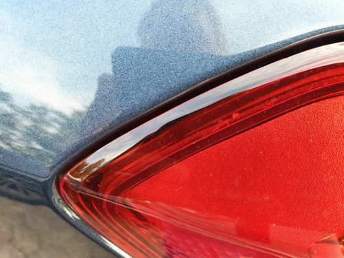

Also meine haben auch Risse, zusätzlich gibt es jetzt in einem Rücklicht einen Bereich der dunkel ist. Blöd zu beschreiben. Die leuchten sind qualitativ absoluter Müll.
Auf dem Bild erkennt man es nicht so gut wie in Natura.
Screenshot-20200109-180042-gallery
Könnte aber auch ne chemische Reaktion vom Kleber sein. Hatte so etwas Ähnliches mal in der Firma. Lag an einer fehlerhaften Charge Kleber.

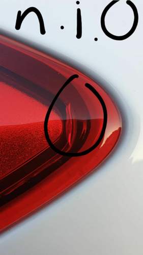

Auch bei Baudatum 05/2020 besteht die Problematik weiterhin. Die an den üblichen Stellen hat er und noch ein paar punktartige, sowie einen längs.
20200611
20200611
20200611
Hast du den Hatchback?
Ja
Da muss es scheinbar schlimmer, als bei den Kombis sein.
Die senkrechten "Risse" kann man sich ja wirklich noch mit der Spritzgussform erklären, die ganzen anderen nicht.
Ich hab in einem sogar ne Blase :-( wird wie immer alles als stand der Serie abgetan. Mein Auto wird wohl zurück gehen da die Mängel schon extrem sind und ich nicht wissen will was in einigen Jahren mit dem Auto passiert.
