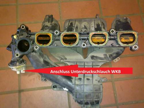

Wo ist genauer dieser Schlauch zu finden?Ich hab versuch einen raus zuziehen- geht nicht..vielleicht war es der falsche))
hier mal bei der ausgebauten WKB.
Anschluss-unterdruckschlauch-wkb
@Reaven145 schrieb am 2. Dezember 2014 um 18:35:11 Uhr:
Danke dir! Morgen werde ich alles prüfen.🙂

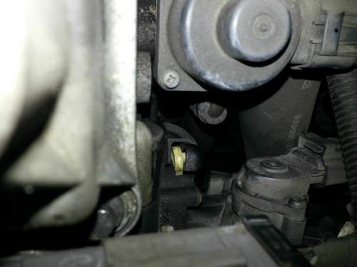

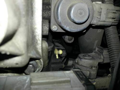

Den Riemen habe ich ausgebaut. Alle Rollen sind in Ordnung. Einziges, was ich festgestellt habe, ist ein kleines Spiel an der Achse der LiMa. Also horizontal.
Bei der Wirbelklappen wurde ich einwenig überrascht. Erstmal keine Änderung im Lauf des Motors, wenn ich diesen Schlauch abgeklemmt habe. Dann ist mir aufgefallen, dass die Stange, die die Klappen auf/ zu machen soll ist abgeklemmt. Aber wenn ich es wieder anklemme, springt dann wieder ab und wenn nicht, dann doch keine Änderung bringt. Hoffe war es richtige Schlauch.
Dazu habe ich paar Bilder und Videos gemacht.

dein Wagen ist BJ. 2001 und somit ist die WKB Problematik für dich besonders wichtig. Auf dem Video hört sich dein Motor an wie ein Diesel. Bau die WKB ab und schau nach, vll ist schon mehr im argen als befürchtet. Bei mir war die Haltestange der Wirbelklappen gebrochen, s. Blog.
@Reaven145 schrieb am 3. Dezember 2014 um 18:19:49 Uhr:
Ist die WKB bei mir nicht aus? Am Bild 1 ist die Stange zu sehen. Ist diese Stange nicht für Auf/Zu machen der Klappen zu ständig?
wenn die Stange ausgehängt wird, ist doch die Stange lose und die Klappen flattern im " Wind" . Anders wenn die Stange befestigt wird und die Unterdruckdose wird nicht angesteuert ( Schlauch ab) dann stehen Sie immer offen aber " fest"

Was die Stange angeht.
- Die ist nicht extra lose, sondern sie hält an der Kurbel(gelb) nicht.
- Wenn ich die beide Teile zusammen verbinde und Schlauch abziehe, passiert erst nichts und der Motor arbeitet wie vorher. dann springt die Stange mit der Kappe von selbst wieder ab.
Gleich schaue ich es noch mal und versuche dann die gelbe Kurbel von Hand zu bewegen.
