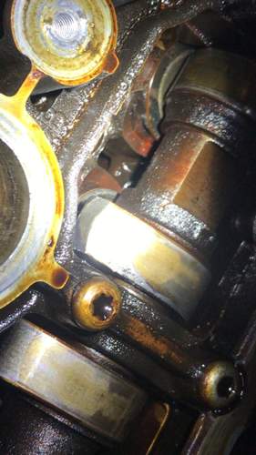

Servus, wenn's anfängt zu klackern, dann kommen wohl die Hydrostößel und die Nockenwellen laufen ein. Bekanntes ASN Problem, durfte auch schon die Fahrerseite komplett neu machen. Wie sieht's mit den Kat's aus? Wurden die schonmal neu gemacht? Grüße aus Losheim.
Moin Nachbar! Danke für die schnelle Antwort. Kat sind noch die Originalen drin. Auf der Fahrerseite ist das Flexrohr defekt, das ich alsbald machen werde.
Gruß aus Serrig
Servus Nachbar 😉, bei mir sind nämlich beide hin und ich vermute dass damals dadurch die Nockenwellen und Hydrostößel den Geist aufgegeben haben. Was ich vermute ist das dadurch das die Abgase nicht mehr ordentlich entweichen können, das Öl nicht ausreichend durch die Bohrungen zu den Nockenwellen kommt. Das schiebsen da, kann aber vieles sein also müssen nicht unbedingt die Nockenwellen und Hydrostößel sein. Vielleicht ist auch das SSR hin und wackelt in der Ansaugbrücke herum.

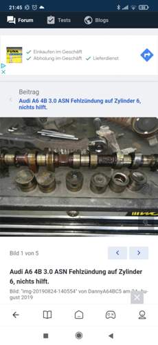

Nockenwelle
Nockenwelle + Hydros

Wenn du Glück hast dann sind es nur die Zündspulen (Audi hatte eine Rückrufaktion). Habe ich bei meinem auch alle gewechselt, bin dabei direkt auf die von ngk gegangen und dann in einem natürlich alle Zündkerzen getauscht. Wenn du Pech hast, sind die Kat's damit schon hin (wie bei mir) und wenn du ganz viel Pech hast (wie es auch bei mir war - siehe Bilder im vorigen Beitrag) hast du als Folgefehler auch die Nockenwellen und Hydrostößel am Sack. Drücke dir die Daumen das es dann nur die Spulen und Kerzen sind. Grüße
