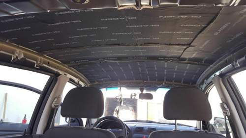

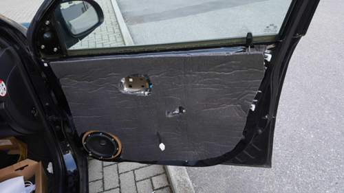

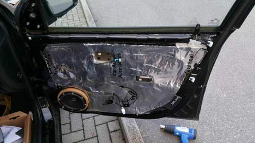

Hier meine Dämmung ganz wichtig das Dach nicht vergessen.
Und bei den Türen das Blech Innen und Aussen und die Türverkleidung auch.
+2
Themenstarteram 14. März 2018 um 20:31
ja geil :) danke für die bilder. wie viel material hast du ca verbaut ?
Ca 15 m2 Alubutyl
Ca 4 m2 Dämflies
Ach un das habe ich vergessen Die Heckklappe auch genau so wie die Türen .

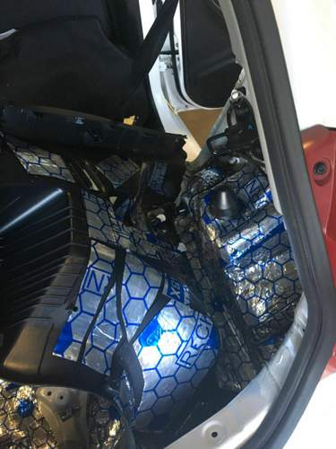

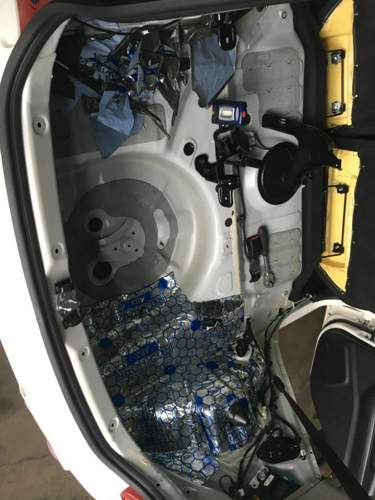

so ich habe mal ein wenig gebastelt. hatte erstmal nur eine rolle alubutyl a 2cm^2 .
hinten gibt es von außen nicht viel dämmbaren radkasten außer ein kleines plastikteil, deswegen habe ich das alles von innen gemacht. die plastikteile hab ich auch ein wenig zugepflastert.
es waren etwa 10x10cm übrig, die habe ich noch in die heckklappe gemacht. da kommt aber noch
mehr...
also auf der autobahn hört man von hinten weniger als vorher. regenfahrten habe ich leider noch nicht gemacht. ich denke schon dass man auf einem guten weg ist, da man schon eine veränderung merkt.
ich werde noch die türen nachbessern und mal gucken wie es dann aussieht :)

also meine zwei quadratmeter wiegen 8kg... für die türen bräuchte man denke ich nochmal 4 laut verpackung also wäre man bei 24kg ca. .
15qm wüsste ich nicht wo ich die überall hinpacken sollte :D
also jetzt bei nasser fahrbahn bringt es schon was. es ist leiser. man kann noch geräusch wahrnehmen was eindeutig von den hinteren türen kommt aber alles dahinter ist deutlich leiser.
so ein mega aufwand ist es nicht. die rücksitzbank sind 4 schrauben und die plastikteile ne paar schrauben und sonst geklipst. also ich hab so effektiv 5 stunden gebraucht. aber wirklich pingelich vorgegangen ;)

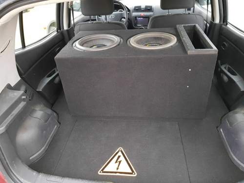

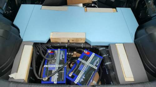

Also das gewicht der Dämmung ist das kleinste problem :-))))
Themenstarteram 16. April 2018 um 6:40
dezente box :‘D dass das auto überhaupt noch zusammenhält :D
