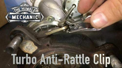

Nein wurde früher gebaut, ich hatte das Wastegate rasseln bzw. habe es noch aber die klammer schon bestellt und habe versucht es zu reproduzieren, dabei ist mir am stand das geräusch aufgefallen.
Ne Klammer für unsere Motoren wäre mir neu. Dachte das ist schon eine andere Konstruktion?
Mir ebenfalls,auch wenn es bei mir ein TTS Motor ist. Bitte Info.

Ihr macht mich fertig xD das ist wirklich ein anderes Gestänge :O
Dachte das ist das gleiche wie in den andere TFSi nja 15 euro für nichts...
Schaut euch mal das video an, da ist ja ne stell schraube , kann man mit der es so weit anziehen das es kein spiel mehr hat oder würde das nachteile in der wastegate öffnung oder schließung bringen? weiß das wer?

Ach ok, laut diesem Video ist das nur eine Konter mutter damit kann ich kein spiel einstellen.
https://www.youtube.com/watch?v=sne8-9svmN0
Aber wenn ich da spiel habe ist das wastegate dan überhaupt richtig zu???
Dann mach die fest
Richtig, die Klammer soll nur das Spiel zwischen Stellhebel und Gestänge unterdrücken. Und bei unseren Turboladern dürfte da bereits eine andere Konstruktion vorhanden sein, so dass man dieses Spiel nicht mehr mit einer Klammer fixieren kann. Am Bewegungsbereich würdest du nie etwas ändern.

Die ist fest, wie gesagt das ist nur die konter mutter das sich das gestänge nicht verdreht und sich in der länge etwas ändert.
Aber im abgestelltem zustand sollte die klappe ja kein spiel haben und geschlossen sein, oder?
Themenstarteram 13. März 2021 um 14:50
@coper2 schrieb am 13. März 2021 um 15:44:45 Uhr:
Ich hab aber irgendwo mal gelesen, dass ein gewisses Spiel aufgrund der hohen Temperaturen vorhanden sein muss.
Also auf gut deutsch, das klingeln vom gestänge bei 2000 rpm bleibt mir erhalten? :(
Ich würde da auch lieber nicht dran rumschrauben. Damals anno 2016, als ich noch nach Wegen suchte, das Klingeln loszuwerden, sagte mir mein Kontakt bei Audi, dass die (zu diesem Zeitpunkt) neuen Lader absichtlich mehr Spiel im Gestänge haben, damit es sich nicht mehr so leicht festsetzen kann. Hatte wohl (obwohl ich keinen einzigen Fall aus meinem Umfeld kenne) bei vorherigen Modellen dazu geführt, dass das Wastegate nicht mehr vollständig öffnete und die Lader schrottete.
