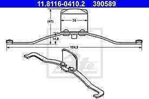

Überprüfe ob die Bremsbeläge fest sind.
Vielleicht ist diese Feder abgefallen...

@V6Hagen schrieb am 31. Mai 2018 um 07:57:44 Uhr:
Das erklär mal... :p

@derSentinel schrieb am 31. Mai 2018 um 08:00:09 Uhr:
Am Sattel aussen Radseite ist eine Feder.
Wenn die ab ist klappern die Beläge in der Bremszange was sehr laut sein kann.
Diese...
@V6Hagen schrieb am 31. Mai 2018 um 08:05:55 Uhr:
Die hat nicht jeder A6... aber richtig, wäre eine Möglichkeit
Die Klammern am A6 sehen aber eher so aus (siehe Bild)
Sattelklammer
Das war nur als Beispiel gedacht. Nur damit man weiß worum es geht.
Metallisches Klappern fällt mir Spontan nur die Beläge ein. Hatte ich vor drei Wochen noch an meinen. Da war aber diese Feder Kolbenseitig nicht richtig am Belag angepresst. Und das vom Markenhersteller.
Auf jeden Fall hörte man das gerappel deutlich innen sowie aussen.
Sonst würden mir auch nur Koppelstangen (Pendelstützen) einfallen ... aber die wurden ja auch schon gewechselt ?!
