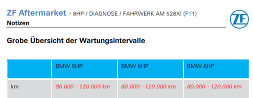

hier mal Liste von meiner ZF Schulung für Intervall
Hoffe es hilft euch weiter.
Screenshot-2023-10-21
