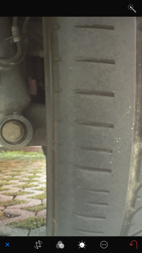

Aber gerade durch den hohen Luftdruck kommt es zu dieser Abnutzung da der reifen unbeweglich ist und steinhart. So sahen meine Hinterreifen aus mit 2,8Bar. Innere Kante komplett weg.
