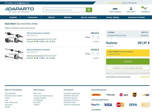

Hab mir die Antriebswelle angesehen und es ist im Getriebeseitigen Gelenk , beidseitig meiner Meinung nach Spiel also Eingelaufen das Gelenk. Die Poltergeräusche kann man eindeutig den Antriebswellengelenken zuordnen.
Da gabs doch mal nen MysteryThema hier... Laguna 3 Poltert an der Vorderachse... ich glaube es es sind eher die Antriebswellen.
So Frage.. was sagt ihr dazu ?
https://www.daparto.de/.../generieren?...
mir kommt der Preis sehr Gering vor, nicht das ich das schlecht finde , aber bei meinem Dealer vor Ort soll eine der beiden schon fast 400€ kosten gleicher Hersteller.
Ich mein Kfzteile24 ist ja keine unbekannte als Verkäufer. Eigentlich ja seriös , war selbst schon dort in der Filiale Spandau.

Was meint ihr zu meinem Warenkorb?

NTN SNR verbau ich nur.
Produkte sind sehr GUT!

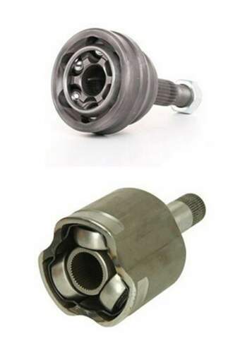

Es kommt sehr auf den Aufbau der Gelenkwellen an !
VW benutzt Homogene Gelenkwellen mit 6 Kugelbahnen. Renault verwendet Wellen mit Tripoden !
Allein das macht schon einiges aus. Ein Homogenes Gelenk kann aufgrund der Kugelbahnen nicht so schlackern wie ein Tripodengelenk.
Also braucht man auch den vergleich zwischen Audi und Renault garnicht aufführen.
Gelenkwellenköpfe
