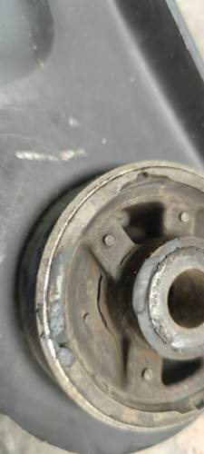

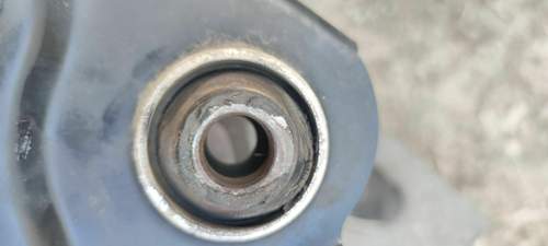

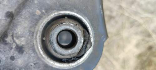

So gerade die Querlenker ausgebaut .. siehe da...
Ich bete so das es das problem behebt. Ich wechsel erstmal jetzt vorsorglich die Stabilager mit.
Ich berichte heute abend weiter

Die Querlenkersilente sehen jedenfalls nicht Gut aus. Das kann schon einige Millimeter ausmachen beim Beschleunigen oder im Schub. Die Kraft die da auf die Silente wirkt verschiebt das Lenktrapez und somit die Spur.
So erste Probefahrt hat ergeben... Kein Versatz mehr bei Beschleunigen
Jetzt ist zwar die Spur verstellt aber das Problem scheint gelöst.
Und ohne den kompletten ausbau des Querlenkes war es wirklich nicht zu erkennen
Gelöst... Spur ist eingestellt und ea war dann wirklich der Querlenker.
