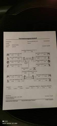

So Spurstangen komplett gewechselt , also mit Manschette und Endstücken.
Achse Vermessen.
Lenkrad steht zwar jetzt gerade nun zieht er aber beim Beschleunigen quasi nach links und beim Gas wegnehmen wieder rechts so das das Lenkrad wieder gerade ist.
Bei der Achavermessung ist auch nichts aufgefallen.
Das Protokoll im Anhang.
Wie, bei der Achsvermessung is nix aufgefallen?
In dem Protokoll steht doch das vorne die Achsgeometrie verschieden ist.
Und hinten ebenfalls ! Wie soll sowas gradeaus fahren ??
Den Unterschied von 0,32º zu 1.28º an der anderen Seite finde ick viel.
Wieso stellt man das nicht ein ?
@turbonelli
Das ist der Sturz an der Hinterachse was du meinst der ist wahrscheinlich nicht so einfach einstellbar.
Aber die Unterschiede im Sturz vorn und hinten sind mir auch aufgefallen ob das für @MVP-Cruiser s Probleme verantwortlich ist kann ich nicht einschätzen.
@MVP-Cruiser war denn der Wagen mal verliehen oder hatte mit der linken Seite heftiger Kontakt also Bordstein oder Schlagloch im Februar war es ja teilweise glatt.
Meine Frau fährt den ab und an mal. Aber sie kann sich nicht erinnern an etwas.
Ja der Sturz hinten ist nicht einstellbar.
