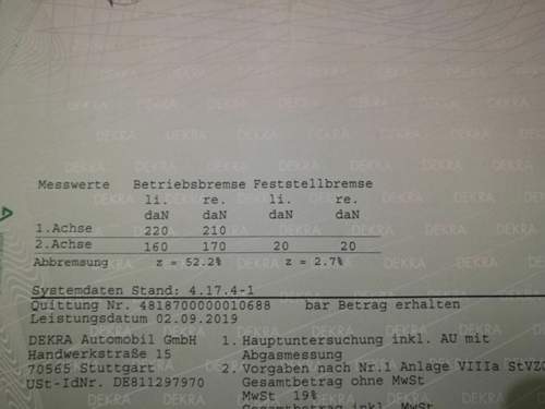

Guten Morgen ja hier das Bild , ich denke das mit den 20 sind die Feststellbremse?
TÜV
