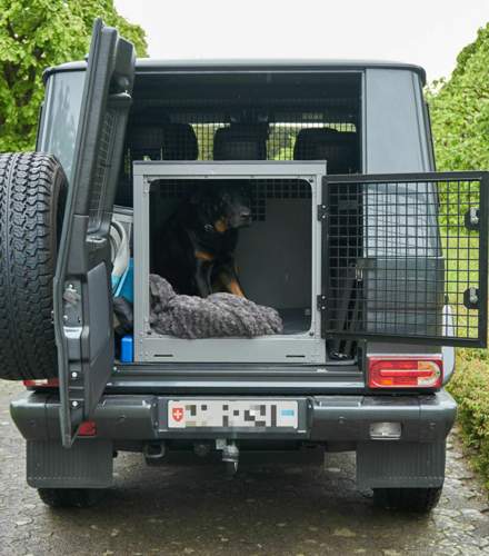

Unser Vierbeiner ist ähnlich gross, wobei wir den umgekehrten Ansatz fahren. Hund in die Kiste, Zubehör daneben. Bei einer der Probefahrten konnten wir erfreut feststellen, dass unsere B28 Box von TransK9, die eigentlich für den Disco4 gemacht wurde, perfekt in den G passt.
Da unser Hund die höhlenähnlichen Boxen schätzt, brauche ich eigentlich nur noch rechts und links eine Box für auf den Radkästen. Die ORC-Box unterm Dach würde leider von der Höhe her nicht gehen bzw. aufgehen.
Sobald der G da ist (soll im Februar kommen), stelle ich Fotos ein. Die Box scheint wirklich wie massgeschneidert 🙂

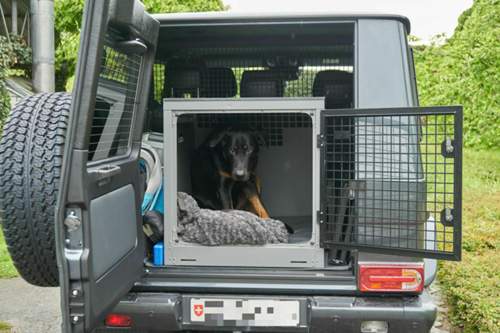

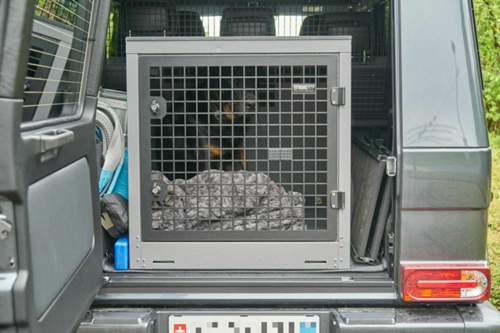

Ich habe die morgendliche Hunderunde etwas modifiziert und ein paar Bilder gemacht, um zumindest mal einen Eindruck von den Proportionen zu geben.
Mein noch etwas verschlafenes Model hat eine Schulterhöhe von 75 cm und wiegt 50 kg.
Die beiden legosteinähnlichen, schwarzen Quadrate an der Gittertür sind selbstklebende Lautsprecherfüsse von Conrad, um die Tür davon abzuhalten gegen die Karosserie zu schlagen. rechts daneben liegt die Hunderampe und links ist ebenfalls noch Platz für Geraffel. Auch oben drauf ist noch einiges an Luft, wobei wir schauen, dass wir die Box nicht zu sehr zupacken, damit die Ventilation gewährleistet ist.
Zur den Boxen selber steht eigentlich alles auf der Seite des Herstellers. Bei weiteren Fragen, gerne fragen 🙂
Grüsse und allseits noch einen schönen Sonntag
Jens

Bei uns ist es halt so, dass unser Vierbeiner Einzelhund ist und praktisch überall hin mitkommt, insbesondere in die Ferien, wenn wir Stauraum benötigen. In dem Fall wird die Kiste festgelascht und das Netz hinter den Rückenlehnen der Vordersitze befestigt, so dass wir genug Stauraum für zwei (bzw. drei 😉 ) haben.
Daher wird die Box fast nie aus dem Auto genommen.
Unser Hund liebt ausserdem das Höhlengefühl der Boxen. Er hat auch in der Wohnung eine stehen und zieht sich gerne dorthin zurück, wenn er seine Ruhe haben will. Ein weiterer Vorteil der TransK9-Boxen ist für mich, dass es durch die geschlossene Bauform völlig egal ist, wie dreckig er einsteigt. Die Box könnte man - theoretisch - mit einem Kärcher innen reinigen (ich bevorzuge einen feuchten Lappen 😉 ).
Weiters muss ich mir keine Sorgen darüber machen, ihm versehentlich die Pfote einzuquetschen und wenn wir auf dem Hundeplatz sind und er nicht dran ist, kann ich die Autotüre hinten auflassen und ihn trotzdem sicher einschliessen.

Das Urlaubsgepäck auf der Rückbank ist in der Tat mit Netz vorn besser aufgehoben, da macht die Box natürlich Sinn. Und Schmutz ist auch immer ein Thema, vor allem bei so jungen Hunden. Unser voriger Hund, der mit "seinem" Kofferraum groß geworden ist, kannte es nicht anders, die Kleinen haben das jetzt so geerbt. Bergegurt und Kompressor etc. habe ich im Heckstaufach des Reserverades untergebracht, die Rampe steht bei Bedarf senkrecht am Stahlbügel links. Das Gepäck auf der Rückbank verzurre ich im Urlaub mit den Sicheheitsgurten, aber Trennetz ist natürlich besser. Ich sollte mir ein zweites besorgen. Dein Vierläufer macht einen ganz zufriedenen Eindruck in seiner Höhle. Viel Spass zusammen und beste Grüsse!

Jens, danke für die Bilder! So, wie es ausschaut, wird die Box bei mir nicht passen, da ich unten eine Schublade und oben die ORC-Dachbox für diversen Wald- und Wiesen-Kram verbauen möchte.
Bisher handhabe ich es so wie OpenAirfan, aber ich kann auch Deinen Argumenten für eine Box gut folgen.
