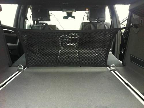

Mir ist da gerade eine echte Peinlichkeit aufgefallen.
Es gibt beim X4, wenn man die Rücklehnen umgeklappt hat, überhaupt kein Möglichkeit, die Ladung ordentlich und standesgemäß zu sichern - damit bei einer Vollbremsung oder vor allem bei einem Unfall die Ladung nicht nach vorne zu den Front-Passagieren gelangt und diese möglicherweise erheblich verletzt.
Das ist eigentlich ein sicherheitstechnischer Super-Gau - zurück in die Steinzeit. BMW hat ja wohl schon auch den Anspruch, halbwegs sichere Autos zu bauen. Der steht da vielleicht nicht ganz so weit vorne im Fokus wie z.B. bei Volvo, aber dennoch geht das ja gar nicht!
Gut, der X4 ist jetzt kein ausgesprochener Lastesel, aber er bietet genauso wie sein Plattformspender X3 eben die Möglichkeit, den Laderaum durch Umklappen der Fond-Rücklehnen zu erweitern. Die Funktionalität ist da, dann muss das aber auch umfänglich richtig umgesetzt sein.
Der Hit ist dabei sogar, dass BMW sowohl in der Preisliste das Gepäckraum-Trennetz als Serienausstattung stehen hat, das Trennnetz steht auch im Dokument, das man sich erstellen lassen kann, wenn man sein Fahrzeug im Online Konfigurator zusammengestellt hat.
Aber geben tut es das nicht, es gibt auch am Wagenhimmel keine Befestigungsmöglichkeiten, in der Betriebsanleitung ist es natürlich auch nicht vorhanden - und auch als Zubehör ist es nicht verfügbar (nur X3 und X5).

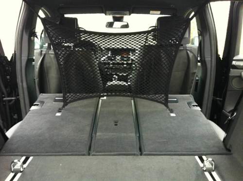

Bei mir war ein Gitter-Trennnetz im Lieferumfang vorhanden (X4 mit Ablagepaket). Es ist zwar klein, mehr eine Gitternetz-Tasche, aber ich kann sie im Gepäckraum und im Zwischenraum zwischen umgeklappten Sitzen und Dachhimmel befestigen. Ist zwar nicht geeignet, größere Lasten abzufedern wenn etwas nach vorne rutscht, aber zumindest gibt es eine Befestigungsmöglichkeit unten und oben. Vielleicht ein anderes Model im Zubehörhandel auswählen?
Netz-1
Netz-2
Netz-3

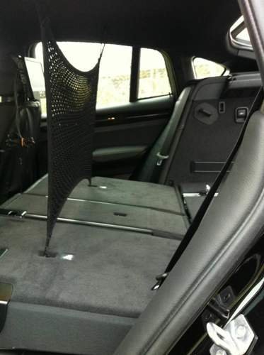

Das Netz ist ja der absolute Witz. So etwas überhaupt anzubieten, ist eine Frechheit. Hatte mir eigentlich etwas in der Art vorgestellt ...
(War übrigens auch im Lieferumfang enthalten, sogar ohne Ablagepaket.)
Img-4941
Warum ist das Netz ein Witz?
Es wurde von rbr2123 nur zweckentfremdet.
Es ist nur für den Kofferraumboden gedacht.
Selbst dort scheint es nicht sehr effektiv zu sein, wenn ich mir die Qualität anschaue. Oder welchen Sinn hat es dort? Dass BMW anscheinend nicht einmal ne vernünftige Abtrennung auf die Reihe bekommt, finde ich peinlich.
Hast Du das Netz schon mal in Natura gesehen?
Die Qualität ist i.O.
Das Netz soll Gegenstände im Kofferraum gegen verrutschen sichern. Nicht mehr.
Was erwartest Du denn noch von dem Netz?
Ich erwarte ein vernünftiges Trennnetz, ohne dass man auf Improvisationen angewiesen ist. Aber wahrscheinlich passt das nicht zum BMW-Raumkonzept.
Ein Netz am Boden gegen das Verrutschen. Aha. Anscheinend schätzen wir die Wirksamkeit eines solchen Netzes unterschiedlich ein. Aber vielleicht sind meine Ansprüche wirklich zu hoch. Muss sie wohl an einigen Stellen runterschrauben, wenn ich mich auf den X4 einlasse. Oder man muss individuell nachrüsten, was ich allerdings bei dem hohen Preis auch nicht ganz einsehe. An vielen Stellen fehlt einfach die Liebe zum Detail.
