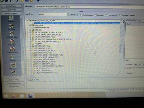

Ich hab die Codierung vorab mal durchgesehen. Die Popup Codierung in SM2 war bei mir schon ab Werk auf aktiv gesetzt (denke das ist die Anzeige im Control Display bei Sitzverstellung, die ja auch ohne Gentleman da ist).
Im BDC Steuergerät (kann ich problemlos öffnen) muss dann ohne Massage von ‘SZF_GKL_MEM_BFS_RL_BSFH_RL_FSH_LL (Wert 30 - bei mir ab Werk)’ auf ‘SZF_GKL_MEM_GENTL_FS_LL (Wert F8)’ umgestellt werden. Falls F8 richtig ist (was ich erst testen kann, wenn der Schalter dann mal da ist.

Ist der Wert im BDC_BODY dann für Sitze mit Massage, Belüftung und Heizung noch anders?
Habe die Tastereinheit heute bestellt. :rolleyes:
@leon_raser schrieb am 12. Januar 2021 um 22:25:45 Uhr:
Ja. Da musst du dann auf 'SZF_GKL_MEM_MASSAGE_GENTL_FS_LL' umstellen.

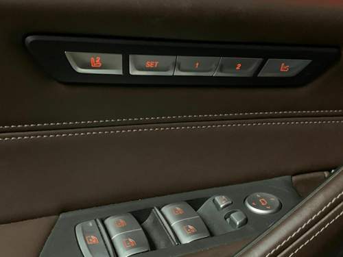

@DL7VOA schrieb am 11. Januar 2021 um 23:31:23 Uhr:
Doch geht. Ist lange her als ich alles getestet habe aber ich habe mir gemerkt: als Gentleman geht alles außer Massage an/aus (was echt doof ist wenn man mal der Oma was Gutes tun will).
P.S. sieht aber in Pseudo-Galvanik besser aus ;)

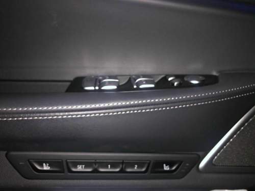

@DL7VOA
Auch im G11 sind diese Schalter nur aus schwarzem Kunststoff, sowohl im Pre-LCI wie im LCI - also nix mit „Pseudo-Galvanik“
Korrektur - im Pre-LCI waren die auch bei mir so ausgeführt, im LCI sind sie es nun definitiv nicht mehr (siehe Bilder).
Beide Fahrzeuge mit Komfortsitzen und Massagefunktion.

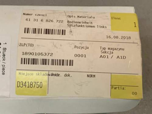

P.S. Die abgebildete Teilenummer ist natürlich: galvanisiert MIT Massage. Ohne Massage ist dann eine andere Nummer...

Ich habe meinen ursprünglichen Beitrag korrigiert und auch noch Bilder der beiden Ausführungen dazu eingestellt.
Wahrscheinlich ist die Galvanik-Optik für diese Schalter dem LCI-Rotstift zum Opfer gefallen, ist mir aber auch nicht weiter aufgefallen bisher.
Hmmm. Ich glaube der kam so um die 80-90 €, vermutlich netto
War im Herbst 2018, einfach mal den Kollegen vom Teilecounter nach den entsprechenden Knöpfen für den 7er fragen. Der hat mir damals vier Optionen gegeben: schwarz oder silber, mit oder ohne Massage

@DL7VOA
Ich habe vorhin noch mal drauf geachtet, die beiden Schalterblöcke in der Tür sind ja nicht gemeinsam im Blickfeld, deshalb konnte BMW die untere Einheit locker downsizen - mir ist es bis heute ja auch nicht aufgefallen.
