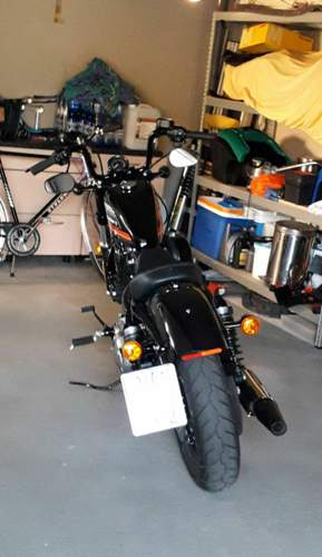

Umständlich zu richten. Taugt nichts. Anstatt geschweißt, geschraubt. Obwohl keine Belastung, Schraube gebrochen. Erstmal geklebt und gut. Wenn es nicht hält darf ich das geklebte Kennzeichen abreißen und die intakte Schraube des Winkeleinsatzes lösen um Ersatz zu beschaffen für die gebrochene oberhalb der Radnabe.

Danke, kann ich machen. Nur ist das zu umständlich. Die Schraube kann ich mir auch hier beschaffen, dazu muss ich den Winkel um 90 Grad nach oben drehen. Dann löst sich die 2. SCHRAUBE, welche momentan gut fest unter dem verkleben Kennzeichen sitzt und vibriert und reißt in Folge auch ab. Nach oben gedreht kann ich dann das restliche verbliebene Gewindestück heraus fitzeln, wenn ich nicht ausbohren und neu schneiden muss.

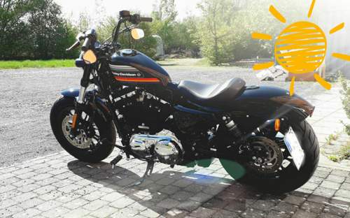

Drum hab ich mir nen massiven seitlichen Halter aus China bestellt. Den gibts hier gar nicht.Wird nur an den Schrauben der Struts befestigt, ist somit schön 2cm links vom Reifen,nicht zu tief und hat weniger Belastungen auszuhalten
Schön, hat mehrere Vorteile...
...aber auch ein Gutachten?
Wozu? Eintragen kostet nen 20er 😉
@Bobber07 schrieb am 29. April 2020 um 19:35:39 Uhr:
Weil eintragen auch ein Problem sein kann.
Hast Du es eingetragen?
Den nicht, aber einen ohne ABE, ja
18.50 TÜV Abnahme.
Mehr nicht.
Auch nicht nach Paragraph 19.
Nur Änderung Fahrzeugschein.
Is wie mitm Fender. Der Prüfer checkt die Maße/Abstände und Stabilität. Feddich. 🙂
steht irgendeine Nummer daran?
Oder muss eine willkürliche eingeschlagen werden?
BADBOY 2007 😁
Er muss ja was in den Schein schreiben 😉
Ein seitlicher KZH muß überhaupt nicht eingetragen werden. Es müssen nur die Anbaubestimmungen eingehalten werden. Die sind im übrigen die selben wie bei einem herkömmlichen KZH, da es da vor dem Gesetzt so gesehen keinen Unterschied gibt.
Hier nachzulesen.
http://publications.europa.eu/.../DOC_1
Nein.da ist keine Nummer eingestanzt.
Der Halter wurde fotografiert und im System digitalisiert.
Als Vermerk ist nur " Kennzeichenhalter seitlich" vermerkt
BIn auch einen Schritt weiter. Ausbohren ist nicht, da Schraube Stahl und Genscher Alu.
Kleber hält dieses dünne Winkelverbindungsrohr nicht.
Als Option bleibt dann nur das Rohr in eine Mutter mit integrierter Unterlagscheibe zu kleben, diese an der Radseite des Genscher zu fixieren und von innen mit einer kurzen Schraube zu befestigen.
Was haben die Materialpaarungen mit der Möglichkeit des Ausbohrens zu schaffen? Also los gehts du musst die Stahlschraube ausbohren. Oder kaufst die endlich nen gescheiten Kennzeichenhalter.
Sehr dùnnes Alurohr. In diesem weichen Material steckt das harte Stahlendstück der abgebrochenen Schraube.
