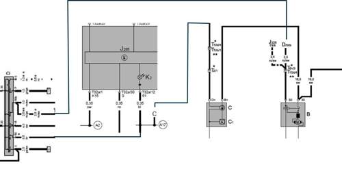

Wie kann es sein, dass eine Generatorleuchte im Instrumentenkombi nur ganz schwach leuchtet.
Folgendes: Meiner Freundin ist gestern aufgefallen, dass die Generatorleuchte bei unserem Audi A4 B5 "an" ging. Sie ist dann aber noch ca. 6km gefahren. Allerdings hatte sie wohl nicht hell geleuchtet, sondern nur schwach geglimmt.
Im Schaltplan hatte ich gesehen, dass die Glühlampe noch echt "hart-verdrahtet" ist, also kein CAN Bus Kack.
Somit würde ich erstmal behaupten, dass die Generatorspannung so weit unter der Batteriespannung liegt, dass die Lampe gerade anfängt zu leuchten. Keine Ahnung was die Braucht - 3V ?
Kann es am Generator oder dem Regler liegen? oder bei einem 20 Jahre alten Auto evtl. ein korrodierter Steckkontakt?

In deinem ersten Post ist Imho ein Fehler. Du gehst davon aus, dass das fehlende Potential an der Leuchte immer von der Lima kommt. Das muss nicht sein. Übergangswiderstände oder ein Wackeliger im Zündschloss bewirken das Gleiche, jedoch mit abfallendem Potential auf der anderen Seite. Da kann man sich mit einer Sperrdiode behelfen.
Ich kann aber nicht sagen, inwieweit das auf dein Auto noch anwendbar ist. Beim Käfer war das gar nicht mal so selten.

@Go}][{esZorN schrieb am 10. Februar 2018 um 10:05:26 Uhr:
mfg
... stimmt - davon war ich ausgegangen.
Deshalb ja auch meine Frage, ob das "Phänomen" nur aus dem System Generator/Batterie/Kontrollleuchte kommen kann, oder noch woanders her.
mfg
... so sieht's aus:
Wenn der Generator Spannung liefert, und Potentialausgleich an der Leuchte herrscht, geht sie aus.
Die Diode stellt sicher, dass die Leuchte sonst nur Masse in eine Richtung bekommt.
Rein "technisch" muss das Potential in Richtung Generator ODER Zündanlassschloss kleiner sein, damit sie leuchtet.
Aber lediglich beim Starten wird Kl. 50 auf 50b gelegt. Somit müsste das ZAS ja einen internen Masseschluss haben.
der "Stevie"

Hallo Stevie,
da, wenn die Leuchte glimmt, die Lichtmaschine auch nicht lädt, kann ein Löschkondensator das Problem nicht lösen.
Bei deinen Messung hat die Lichtmaschine erst geladen und später nicht. Wenn dazwischen der Motor nicht ausgemacht wurde, fällt auch alles wie Ladekontrollleuchte, und fehlender Erregerstrom über die Ladekontrollleuchte als Ursache weg.
Also ich tippe auf verbrauchte Kohlen oder defekten Regler. An dem Regler sind die Kohlen angebracht, sprich, wenn du einen neuen Regler einsetzt, sind automatisch auch die Kohlen neu. Daher empfehle ich dir den Tausch des Reglers. Mit etwas Glück, funktioniert wieder alles. Um Geld zu sparen, kannst du natürlich auch erstmal nur die Kohlen wechseln (falls diese alleine überhaupt erhältlich sind). Fahre mit dem Auto so aber nicht rum, denn wenn die Kohlen defekt sind, ruinierst du dir sonst die Schleifringe.
Kontrolliere aber auch die Masseverbindung zwischen Lichtmaschine und Karosserie. Durch Masseprobleme entstehen alle möglichen Fehler und Masseverbindungen sollte man daher immer kontrollieren, bevor man etwas tauscht.
Uwe
