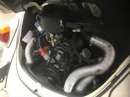

Darf ich mal hier eine ähnliche Ferndiagnose erfragen?
Rückfahrt im (ungeplanten) Regen mit Scheinwerfer und Wischern. Ladelampe glimmt. Sonst vorher nie aufgetaucht (keine Regenfahrt). Keilriemen gut gespannt. Leider nicht auf Voltmeter schauen können.
Paar Tage später (heute) abgeholt, gestartet, glimmt wieder. Nach 50 m geht die Leuchte aus. Alles prima. Voltmeter 14 V.
Jetzt würde ich sagen: Feuchtigkeit tut meiner Lima nicht gut? Müsste ich mir wohl mal die Kohlen anschauen?
1302 AB Motor.
Edit: Sie glimmt leicht dauerhaft, gerade bei Fahrt durch dunklen Wald gesehen. Ich mache die Messungen wie oben beschrieben.

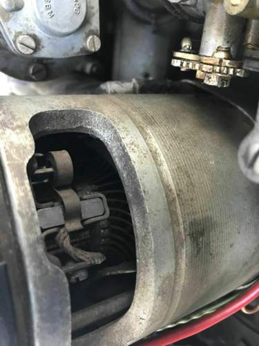

Also: Nicht richtig hinschaut. Was bei mir glimmte ist die grüne Kontrollleuchte für die Heckscheibenheizung. Die ist wohl auch recht am Ende.
Lima alles ok. Ich habe vorsorglich die Kohlen gewechselt, viel wäre da auch wohl nicht mehr nachgerutscht.
Das geht im eingebauten Zustand, allerdings ist von unten die zweite kein Spaß.
Hat mir auch so neue Lima-Abdeckungen gekauft, die passen aber nicht weil da intern so eine Führung ist. Ist wohl auch nicht nötig.
Kohle alt
@supertobs139 schrieb am 25. Juni 2020 um 19:27:24 Uhr:
Achtung, da gehört nur oben eine drauf. Die Lima wird sonst nicht mehr gekühlt. Nur so als Hinweis, weil Du in der Mehrzahl schreibst.
Original gibt's da keine Führung. Ich meine, die Abdeckung sitzt auf einer Seite an der langen Schraube und auf der anderen Seite im Limagehäuse.
Man braucht die nur bei Motorhauben mit Schlitzen und ohne Wasserablaufblech.
