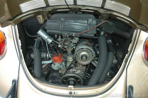

ich habe im Forum jetzt schon viel über dieses Thema Lima und Generatorlampe gelesen, fand das alles sehr interessant und mich in meine frühe Käferzeit zurück versetzt.
Nun habe ich aber ein Problem über das ich im Forum noch nichts gelesen habe. Dass das Birnchen während der Fahrt glimmt und das der Regler oder die Kohlen defekt sein können ist mir klar. Aber was ist wenn das Birnchen leuchtet bevor die Zündung eingeschaltet ist?
Und auch auf dem Kontakt, ich meine das ist D+, ist auch Strom?
Ist auch hier der Regler kaputt? Und wenn ja sitzt der in der Lichtmaschine ( Drehstromlichtmaschine )?
Vielleicht kennt ja jemand dieses Problem und kann mir weiterhelfen. Ich dank euch jetzt schon mal.

Also es ist ein Typ 15 Käfer Cabrio 1303 LS Baujahr 1979, Motor 1600 ccm 50 PS.
Vielleicht habe ich das Kabel nicht richtig verfolgt, aber der Vorbesitzer hat ziemlich in der Elektrik rumgefummelt. Hatte schon einige Mühe dass wieder hinzukriegen.
Bei eingeschalteter Zündung ist Spannung auf dem kleinen Anschluss (blau) und auf dem dicken roten Kabel an der Lima.
Und wenn der Motor läuft ist die Kontrollleuchte aus.
Also welche Lima das ist, weis ich nicht genau, aber ich habe weder im Motorraum noch unter der Sitzbank einen Regler. Aber vielleicht erkennst Du ja auf dem Foto etwas.
LG

Hallo Klaus,
da hast Du ja einen der lezten gebauten 1303'er Cabrios - gratuliere🙂
Die Lima scheint eine Bosch zu sein. Ich weis nicht ob's die Orginale Deutsche ist, der rote Aufkleber ist meist von Bosch. Die Mexikanischen/Brasilianischen kann man von den Deutschen Lima's von aussen kaum unterscheiden - leider. Alle haben einen internen Regler, bei der deutschen Bosch ist er austauschbar und sitzt unter dem D+ Anschluß.
Wie auch immer, die Gute Nachricht ist, dass die Kontrollleuchte ausgeht, was heist das die Erregung und die Gleichrichterdioden i.O. sein dürften.
Die 1302/1303 hatten ab irgendwann mal - leider keine Ahnung wann - am Zündanlaßschalter nicht nur Klemme 30 (Dauerplus 12V), Klemme 50(Anlasser) und Klemme 15(Zündung) sondern auch eine Klemme X (Stromentlastung) an der Scheinwerfer, Scheibenwischer etc. angeschlossen sind. Die Klemme X wird vor Klemme 15 "beschaltet" und beim Anlassen abgeschaltet. Möglicherweise ist die Kontrolleuchte vom Generator dort angeschlossen.
Wer weis, was der Vorbesitzer noch "verelektrifiziert" hat keine Ahnung.
Das Glimmen der Kontolleuchte bedeutet, daß der Generator weniger Strom liefert, als verbraucht wird.
Da ist meist dann der Regler "angeschlagen".
Mehr weis ich im Moment nicht.
