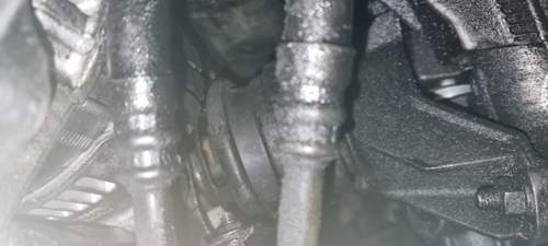

Hallo zusammen, ich habe vor ca. 2 Monaten an meinem E39 530d den Generator gewechselt. Habe einen neuen von Valeo verbaut. Jetzt habe ich festgestellt, das die schwarze Abdeckung vom Generator am linken Motorlager dran kommt. Habe schon versucht den Generator ein Stück nach oben zu bewegen, aber dann kommt der Riemen an der Schraube dran womit der Generator befestigt ist. Ich hatte das Auto zum Getriebe Wechsel in der Werkstatt, kann es sein das die irgendwas gelöst hatten und die Vorderachse verschoben ist ?

Motor- und Getrieblager prüfen.
Themenstarteram 5. Januar 2024 um 12:46
@KapitaenLueck schrieb am 5. Januar 2024 um 13:41:14 Uhr:
Getriebelager sind neu.
Wie kann ich die Motorlager prüfen ?
ich vermute mal das der Motor links zu tief hängt.
Das musst dir einfach mal anschauen.
Maße für die Gummipuffer hab ich leider nicht für dich.
Edit. Die Ölwanne sollte unten annähernd in Waage sein wenn das Auto grad steht. So hat man schon mal einen groben Anhaltspunkt.

Hier ist mal ein Bild vom Lager und der Lichtmaschine.
Themenstarteram 13. Januar 2024 um 19:21
Habe die Ursache gefunden, es lag am Halter der Lichtmaschine der war zu weit unten bzw. zu weit nach rechts. Jetzt passt wieder alles.
