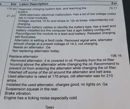

Hallo Leuete,
seit neustem läd die Battrie in unserem X1 nicht mehr. Es kommt folgene Fehlermeldung "Charging Malfunktion" Also wird die Batterie nicht geladen.
Die Batterie habe ich bereits gegen eine identische getauscht, vermute aber dass es die Lichtmaschine ist. Wie kann ich es testen?

Ich habe eben die Spannung gemessen, es bleibt bei 12.3V selbst wenn ich bei dem Plus-Pol am Generator anschließe.
Die einzige Fehlermeldung im Speicher ist Steuergerät P3849, dazu habe ich nichts weiter finden können.
Es wurde technisch identische Batterie eingebaut, beide 70AH 680CCA. Die Batterie wurde daher nicht angelernt.
Bezüglich des PDC habe ich noch keine Lösung gefunden und zu BMW zu fahren habe ich leider auch noch nicht geschafft, aber der Kofferraum is komplett trocken, auch an der Verkleidung und Dichtungen ist keine Feuchtigkeit.
Ahja unser X1 ist ein 2012 28i US/Canada Version und hat kein Start/Stop.
Die Ölfilterdichtung war mal defekt und das Öl ist natürlich runter auf den Generator gelaufen, als ich es behoben habe, habe ich mit Bremsenreiniger und Motorwäsche das Öl am Motor und am Generator entfernt. Kann es davon kommen?

Update, die Werkstatt sagt die Batterie ist angelernt aber das Problem besteht weiterhin. Generator wurde abgeklemt und getestet, scheint trotzdem nicht zu laden. Nun kommt nächsten Dienstag Ersatzteil rein, mal sehen dann.
Themenstarteram 10. Januar 2023 um 23:33
Das kam nun dabei heraus, siehe Bild.
20230110
Ok, also falsche Batterie verbaut ("normale" Bleibatterie statt der AGM), unpassend zur Konfiguration im Batteriemanagement (Kein Anlernen) und Generator durch massiven Ölaustritt aus Filterbereich zerstört.
Da ist wohl einiges schiefgegangen bei vorherigen Services/Reparaturen.
