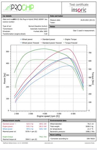

Ich habe eine Leistungsteigerung seit cca. 10Tkm drin. Ist zwar kein Chiptuning, sondern nur ein Zusatzbox. (Flashen war nicht möglich wegen DME lock.)
Ich habe den Wagen vorher und nachher messen lassen. Es streute schon in serie deutlich nach oben (442ps/612nm) - sieht so aus, als würde der Benzinmotor eher die angegeben Leistung von 40i haben (340ps). Nachher waren es 523ps/746nm, also Zuwachs cca. 80ps/130nm.
100-200km/h vorher 15,43s nachher 11,86s (mit dragy gemessen).
Ich lebe nicht in Deutschland, also TÜV war nicht wichtig. Wenn ich mich richtig erinnere bietet Schitzer einen mit TÜV an.

@Dude69 : Ich habe den Speedbuster CTRS drin.
Ich benutze schon seit über 10 Jahren ihre Boxen, bisher ohne jegliches Problem - weder beim diesel noch beim benziner.
Aktuell habe ich es in 3 Autos drin.
330e: 287Ps/435 Nm -> 364Ps/538Nm
Z4 M40i: 360Ps/542Nm->424Ps/662Nm
X5 45e: 442Ps/612Nm->523Ps/746Nm

Speedbuster gibt eine Steigerung von 65PS beim X45e an. Verstehe deine Werte nicht. Oder hast du eine vorher nachher Messung gemacht?
