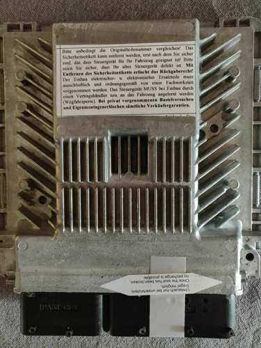

Wo soll ich denn ein Ersatz MSG für ein seltenen 2.8 FSI bekommen ohne gleich wieder 500€+ zu zahlen
Habe das Steuergerät gebraucht bei Ebay bei einem Händler gekauft. Ich dachte da es ein Händler mit Rückgaberecht ist, könnte ich es testen und im Zweifel wieder zurückschicken. Jetzt ist da so ein Siegel mit einer Warnung drauf, ist das ein Bluff oder bleibe ich dann tatsächlich wieder auf dem Ersatzteil hängen ?? Siehe Foto
15471162336377913141027528870767
Denke nicht dass das ein Bluff ist, sonst könnte ja jeder einfach mal etwas Bestellung und Probieren.. Klär das mit dem Verkäufer ab am besten 🙂
So einfach ist auch nicht, man muss das Teil auf Funktion prüfen können und das geht nur eingebaut. Wenn eingebaut, kann man es nur zurückgeben wenn es einen Mangel aufweist. Was nicht geht ist der Hinweis in Sachen Bastler und fachwerkstatt, das geht den Verkäufer einen scheiß an wer das einbaut.
