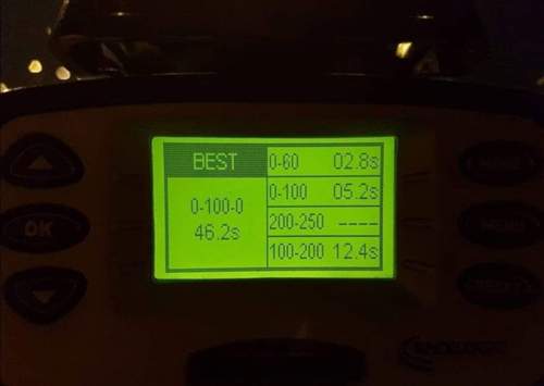

100 - 200 = 10,3
1/4 Meile = 12,8
nur Software + Powerrohr weiter nix ! ( bei ca. 1900 kg !! )
untenrum .... geht wie Sau !
