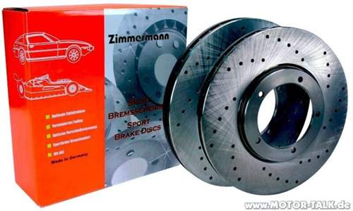

Hallo an alle,
hatte schon jemand die Erfahrung mit den Scheiben und dem Verkäufer gehabt. Auf meine Nachfrage hieß es: die Scheiebn seien Original und die Löcher kamen nachträglich. Geht es überhaupt?
hier ist der Link.

Es geht um die Lochoptik, und weiter bei entsprechender Beanspruchung um die Rissoptik, welche den Eigentümer des Autos dann schon im. ......
Rissoptik?? Ich hoffe das isn Scherz??? Die Scheibe ist Schrott und der Halter kann froh sein wenn sie bei der nächsten stärkeren Bremsung nicht auseinander fliegt...

....und mit an 100% grenzender wahrscheinlichjeit um eine besserer kühlung durch die größere Oberfläche der Scheiben!!!
Ja, das schreiben viele Anbieter gelochter Ersatz-Bremsscheiben wie z. B. Zimmermann gerne. Natürlich ohne genauere Informationen, geschweige denn irgendwelchen Nachweisen..
Vermutlich bewegen sich die Temperaturunterschiede beim bremsen mit solchen gelochten Bremsscheiben im Vergleich zu nicht gelochten Bremsscheiben nur im Rahmen der Meßtoleranz.
Um tatsächlich eine gewisse Verbesserung der Kühlung durch Lochung zu erreichen müssen
- die Innenbelüftungskanäle entsprechend gestaltet sein
- die Löcher entsprechend gross und zahlreich sein
Für beide Punkte wären z. B. die Porsche Bremsscheiben mit evolventenförmigen Kühlkanälen ein Beispiel.

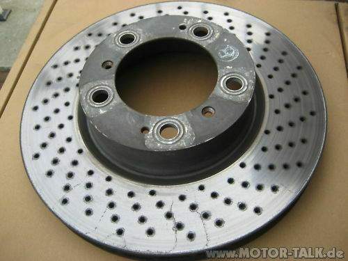

Nein, das ist kein Scherz sondern ein relativ normaler Vorgang bei gelochten Bremsscheiben.
Deshalb haben die meisten Autohersteller sowie Anbieter gelochter AfterMarket Ersatz-Bremsscheiben genaue Richtlinien, bis zu welchen Grössen und welchem Umfang die Rissbildung unbedenklich ist und ab wann die Bremsscheiben ausgetauscht werden müssen.
