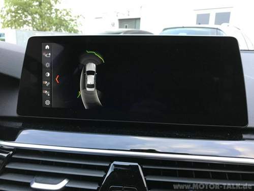

hat jemand schon mal Probleme mit der Rückfahrkamera gehabt? Ich hatte diese in den ersten 2 Wochen nun 3x. Automatik auf "R" und Bildschirm bleibt Schwarz. Habe dann sogar die Zündung ausgemacht und bin beim nächsten mal kurz ausgestiegen und die Türen verriegelt. Aber kein Erfolg. Bein nächsten längeren Abstellen war es dann immer wieder OK, ist aber dumm wenn man sich nicht drauf verlassen kann.
Würde mich über ähnliche Erfahrungen und ggf. Lösungen freuen.

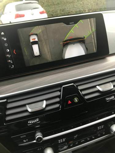

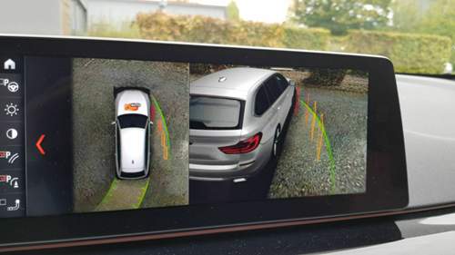

Kann mal bitte jemand ein Bild aus der Vogelperspektive posten. Nur zum Verständnis, ob das normal bzw. gewollt ist. Bei mir wird vorne ein kompletter Bereich schwarz dargestellt. Und ich bin mir nicht sicher, ob das von vornherein so war. Danke.
