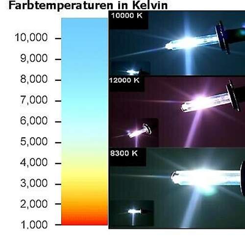

tatsächlich nimmt die leuchtkraft der xenon mit der zeit ab, wurde auch beim e60 diskutiert, beim F1x wohl gleich/ähnlich. anbei bilder zum farbspektrum, diverser xenon-farbtemperaturen. danke "PheeR"
