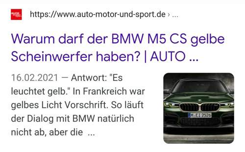

Ich graife das Thema nochmal auf.....
Tagfahrlicht / Corona Ringe
Mir wurde heute mitgeteilt, daß gelbes Standlicht erlaubt sei.
Der neue BMW hat diese ja auch verpasst bekommen..... Und Standlicht ist nunmal Standlicht...Oder?
Er hat einen TÜV Prüfer gefragt ob es erlaubt ist darauf hin sagte der TÜV Prüfer das er sich schlau machen will und sich dann meldet, und der TÜV Prüfer hat sich gemeldet und sagte zu ihm JA ist erlaubt...... Nun hat er sich die gelben Standlicht Birnen verbaut und ist glücklich..... Siht auch richtig gut aus..... Corona Ringe / Standlicht in gelb...
https://www.auto-motor-und-sport.de/.../
Gruß Dirk
Das Standlicht in seiner alleinigen Funktion ist aber beim M5 CS auch weiß (entsprechend §51 StVZO). Ebenso das Tagfahrlicht.
Gelb wird es nur, wenn das Abblend- oder Fernlicht zugeschaltet wird, da es dann nicht mehr der Ausleuchtung der Fahrbahn dient (§50 StVZO) und zudem die Farbtemperatur im zulässigen Bereich eines Nebelscheinwerfers liegt.
Ich bezweifle dass "er" (ich weiß nicht genau von wem du redest?) diese Schaltung bei seinem BMW so umgesetzt hat und die Lampen in einer zulässigen Farbtemperatur leuchten. Selbst kann man das ja gar nicht prüfen, da helfen auch mündliche Aussagen von TÜV Prüfern nichts.

@TigraDirk schrieb am 21. Mai 2021 um 02:14:57 Uhr:
Das ist zwar nicht grundsätzlich falsch, gilt aber nur für Motorräder: Wenn die zwei Begrenzungsleuchten haben, dann dürfen die auch gelb leuchten-
Hättest du den Artikel komplett gelesen, wären deine Fragen ja schon beantwortet worden.
Der BMW hat weißes Standlicht. Und weißes Tagfahrlicht.
oha.
Gelbe Lichtquellen in eine Leuchte einzubauen die mit weißen Lichtquellen genehmigt ist ist natürlich nicht erlaubt.
BMW hat ja, wie am Ende des Artikels beschrieben wird, einen Kunstgriff gemacht:
Das fragliche Fahrzeug hat ein adaptives Frontbeleuchtungsystem, bei dem die einzelnen Lichtfunktionen mit unterschiedlichen Lichtquellen realisiert werden, bei dem aber für die Genehmigung immer das komplette System geprüft wird.
Das bedeutet:
Für die Funktionen Tagfahrlicht und Begrenzungslicht leuchten die Winkel weiß (entweder hell oder halt gedimmt).
Für die Funktionen Abblendlicht und Fernlicht leuchten die Winkel gelb. Bei der Messung des Farborts spielt dieses gelbe Licht aber keine Rolle, da das Laserlicht es mit seiner Farbe deutlich überstrahlt. Sprich: die gemessene Farbe des Gesamtsystems ist bei Abblend- und Fernlicht weiß, man sieht halt nur bestimmte Bereiche des Scheinwerfers in gelb leuchten. (da hätte man auch jede andere Farbe nehmen können). Begrenzungsleuchten (in weiß) braucht man bei eingeschaltetem Abblendlicht nicht, wenn dieses überwacht wird und funktioniert. Würde man also die Laser-Projektoren einer Seite lahmlegen, müsste auch der Winkel seine Farbe wieder von gelb auf weiß ändern (weil er dann wieder Begrenzungsleuchte wäre).
Vermutlich hat an solche Tricks bei der Definition der Vorschriften niemand gedacht. Möglicherweise ändert man demnächst die Vorschriften, um zu verhindern dass man die Regeln auf diese Weise umgeht. Oder aber man erlaubt auch bei mehrspurigen Kraftfahrzeugen das gelbe Standlicht. Wer weiß das schon 😉
