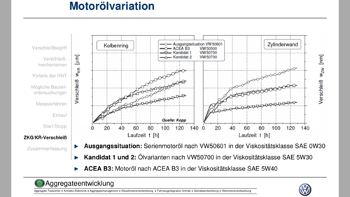

Ich tanke normalen DIN590 Diesel plus Monzol5c seit 120 tkm (Gesamtlaufleistung 123 tkm). Meine Injektoren haben (im Moment= ohne Betrugsupdate) sehr gute Werte bezogen auf Einspritzmengenkorrektur etc.
Bei den Ölen ist es eben so, dass es welche gibt, die sind mit Herstellerfreigabe "passt schon" und welche, die eben "sehr gut" sind. Aber jeder ist ja frei, das Öl reinzuschütten, was er gern möchte.
Img-3237
