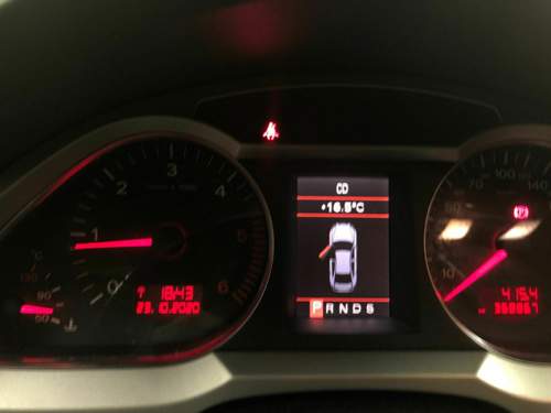

Guten Tag, pünktlich zur kalten Jahreszeit meldet sich meine Vorglühanlage. Das Auto springt ganz normal und schnell an, nach etwa 1 bis 2 km Fahrt jedoch beginnt die Vorglühspirale zu blinken und der Motor wird in der Leistung brutal gedrosselt. Ich habe leider (noch) keine Möglichkeit den Fehlerspeicher auszulesen und wollte nachfragen was hierfür die mögliche Ursache sein kann? Das Bordbuch hilft auch nicht weiter.
Das Fahrzeug ist lückenlos Scheckheft
gepflegt bei Audi, zuletzt bei Kilometer 358.000. Im Heft steht aber nirgendwo etwas von einem Glühkerzentausch. Wie oft werden die bei Audi im Kundendienst gewechselt?
Wäre das ganze einfach zu erledigen, in dem ich die Glühkerzen tausche?

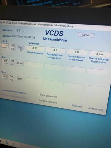

Ich habe es jetzt geschafft, die Partikelfilterwerte zurück zu setzen. Dazu habe ich mit VCDS einige Adaptionswerte gelöscht und auch zurückgesetzt. Im Instrumenten-Kombi sind die Warnleuchten jetzt aus, und der Motor läuft wieder einwandfrei. Ich kann aber immer noch keine Zwangsregeneration starten, weil der Eintrag „Abbruch“ immer sofort auf 1 steht.
Hoppla! Du hast den DPF zurückgesetzt.
Alle Lernwerte sind genullt. Sollte man eigentlich nur machen, wenn der Filter tatsächlich von seiner Asche befreit wurde. Egal... :) Hast Du eben gemacht und zumindest ich bin gespannt, wie sich Dein Fahrzeug in Zukunft hinsichtlich des DPF so anstellen wird. Vermutlich wird alles beim alten bleiben, aber man weiß es nicht...
Lese doch mal bitte im Standgas die Luftmasse aus. Das sind MWB 3.2 und 3.3. :)

Keep cool. Im Zweifel muss der DPF raus und gereinigt werden. Aber ich würde es jetzt erstmal so probieren. Eine Rußüberladung wird Dir nicht widerfahren, dafür gibt es mehrere Sicherheitsmechanismen. Deine aktuell vorhandene Rußmenge ist eigentlich nicht sehr groß gewesen nach ca. 650 km. Aber eine Notreg. sollte trotzdem mal erfolgreich angestoßen werden.
Luftmassewerte sind ok, also macht auch die Drosselklappe in diesem Schnelltest alles was sie soll.
Was steht im Fehlerspeicher vom MSG jetzt noch drin?

Jetzt wo die Speichereinträge weg sind, und mein Tank wieder voll, läuft die Zwangsregenerierung. Vorhin war mein Tank etwas mehr als Viertel gefüllt, das reichte offensichtlich nicht.
https://youtu.be/QLL4fqfHGeU
Perfekt! :)
