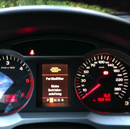

Guten Tag, pünktlich zur kalten Jahreszeit meldet sich meine Vorglühanlage. Das Auto springt ganz normal und schnell an, nach etwa 1 bis 2 km Fahrt jedoch beginnt die Vorglühspirale zu blinken und der Motor wird in der Leistung brutal gedrosselt. Ich habe leider (noch) keine Möglichkeit den Fehlerspeicher auszulesen und wollte nachfragen was hierfür die mögliche Ursache sein kann? Das Bordbuch hilft auch nicht weiter.
Das Fahrzeug ist lückenlos Scheckheft
gepflegt bei Audi, zuletzt bei Kilometer 358.000. Im Heft steht aber nirgendwo etwas von einem Glühkerzentausch. Wie oft werden die bei Audi im Kundendienst gewechselt?
Wäre das ganze einfach zu erledigen, in dem ich die Glühkerzen tausche?
Video: https://m.youtube.com/watch?v=zrYmGT7NNzU
LG! Christian.

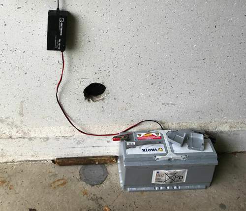

Man kann günstig geeignete Windows-Netbooks beschaffen, um es als reine VCDS-Maschine zu betreiben. Ist klein und handlich.
VCDS nutze ich durchaus schon häufiger, so dass das BIOS nicht so schnell die Amnesie ereilt.
ja, das ist sicher besser aber das war bei mir nicht der Fall. Inzwischen habe ich ein 15,4 Zoll Convertible Notebook für VCDS, das kann man auch als Tablet benutzen. Damit die Batterie länger hält ist das Teil regelmäßig an 220V angeschlossen.
Für schnell mal "zwischendurch" (und wenn ich unterwegs bin) den Fehlerspeicher auszulesen benutze ich Carly oder ein WLan- Dongle von DNT für mein iPhone.
Darf ich fragen welches Produkt und welche App du da nutzt? Ich dachte Carly macht nur BMW? Viele Grüße Ekkehard
Carly klappt angeblich für alle Marken, es kommt wohl auf die App an. Ich benutze aktuell die kostenpflichtige App "Carly f. VAG", die kostet ca. 55€ im Jahr. Ich wollte das einfach mal testen aber ob ich das noch mal bezahle weiß ich noch nicht. Wahrscheinlich werde ich die Carly-Hardware wieder verkaufen da mir das auf Dauer zu teuer ist. Das Gerät ist das normale Carly was man für knapp 60€ online bestellen kann:
https://www.mycarly.com/de/?...

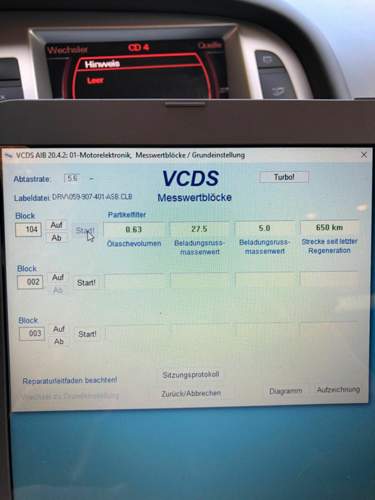

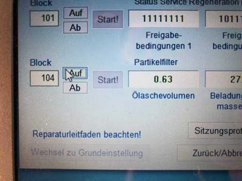

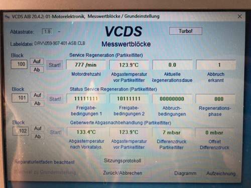

Themenstarteram 22. Oktober 2020 um 20:01
So, die Stunde der Wahrheit ist gekommen. Ich habe mit meinem neu erworbenen Adapter den Fehlerspeicher ausgelesen. Hier sind die Ergebnisse:

1 Fehler gefunden
009263 - Partikelfilter
P242F - 001 - Maximale Beladung überschritten - Warnleuchte EIN
Umgebungsbedingungen:
Fehlerstatus: 11100001
Fehlerpriorität: 0
Fehlerhäufigkeit: 1
Verlernzähler: 255
Kilometerstand: 368557 km
Zeitangabe: 0
Datum: 2020.10.15
Zeit: 09:25:54
Drehzahl: 1533 /min
(keine Einheit): 131.6
(keine Einheit): 16.5
(keine Einheit): 1.5
Temperatur: 165.2°C
Druck: 0.0 mbar
Druck: 0 mbar
Readiness: 1 1 0 0 0

Der DPF ist voll - deshalb geht der Motor in den Notlauf. Das erklärt dann auch die gelbe Warnlampe (Glühwedel) im FIS.
Habe ich schon vermutet. Die FIS-Meldung wegen des Partikelfilters habe ich auf die lange Bank geschoben und ich unternahm nichts. Hoffentlich lässt er sich noch regenerieren und muss nicht getauscht werden.

Die Batterie schwächelt oder die wird nicht mehr richtig geladen oder es gibt heimliche Verbraucher.
Ich mache mal eine Ruhestrommessung und werde berichten. Nachgerüstetes und eventuell stromfressendes Sonderzubehör von Drittanbietern ist im Auto nirgendwo verbaut, alles original soweit ich das sehe. Für alle Fälle wartet in der Garage eine vollgeladenen 110-Ah-Varta darauf, dass sie jemand einbaut :D
Nochmals Dankesehr!

Meldung im FIS wegen Partikelfilter
Vollgeladenen Varta mit 110 Ah

Du könntest eine Zwangsregeneration versuchen (siehe Anhang) aber wenn Du das mit der Meldung zu lange ignoriert hast wird das auch nicht funktionieren. Wenn das nicht klappt würde ich das Teil zum Reinigen einschicken. Es gibt Firmen die sich darauf spezialisiert haben.

Batterie:
ich meinte keine Nachrüstungen oder Sonderzubehör. Der Verstärker und das Telefonsteuergerät sind z.B. bekannte Stromdiebe falls die nicht mehr in die Busruhe gehen.
Den Ruhestrom der Batterie und andere relevante Werte der Batterie kann man auch mit VCDS auslesen, schau mal in die Messwertgruppen vom BEM unter Adresse 61. Eine Ersatzbatterie in der Garage ist viel wert aber schau erst mal nach dem Ruhestrom, der Bordspannung und der Ladespannung. Infos dazu findest Du massig in anderen (Batterie-) Threads.

Schau mal mit VCDS nach, MWB 104/1 - bei ASB/BMK/BPP/BNG/BSG Motoren ist der DPF bei 460ml (0,46 L)) voll.
Themenstarteram 23. Oktober 2020 um 11:15
Funktioniert leider nicht weil Abbruch erkannt immer auf 1 steht.
Kann man dem Motorsteuergerät zwangsweise ein geringeres Ölaschevolumen aufdrücken und mit Gewalt reinprogrammieren? Meinetwegen 0,55 statt der angezeigten 0,63.
Wäre noch interessant, den MWB 104 vollständig zu sehen.
Der Aschewert kann nicht wahlfrei gesetzt werden. Ich vermute aber, dass einer der beiden Rußwerte zu hoch ist. Die stehen im MWB 104.
Differenzdruckwert sieht nicht unplausibel aus...
