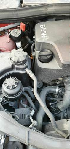

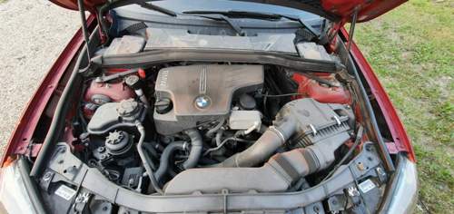

Mach am besten mal ein Übersichtsbild des Motorraums und stell es hier ein

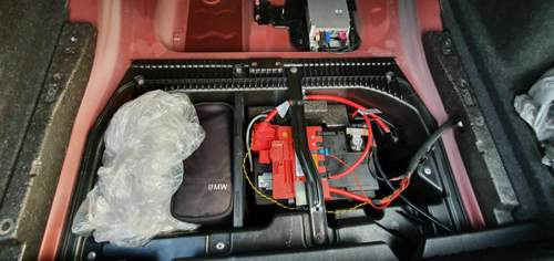

Der Fehlerspeicher wird nun nächste Woche ausgelesen. 88.000 km auf dem Tacho, beim Motor soll alles im Originalzustand sein. Service hat er letztes Jahr in einer freien Werkstatt bekommen, Standardumfang, Filter, Öl etc. da kam er erst in meinen Besitz. Batteriekontakte wurden im Rahmen eines Recalls vom BMW gemacht und bis 2015 war er immer bei BMW zum Service, daher würde ich sagen, war bis dahin alles erledigt.

Jep, der Ölwärmetauscher (am Ölfilter) ist wohl schon die Metallversion, wenn ich es richtig sehe.
Ich sehe auch, du hast einen Marderschutz verbaut. Ev. hat sich da einer ausgetobt.
Bei meinem war ein Unterdruckschlauch angeknabbert bei der letzten Inspektion.
Das Wastegate im Turbo wird z.B. damit angesteuert.

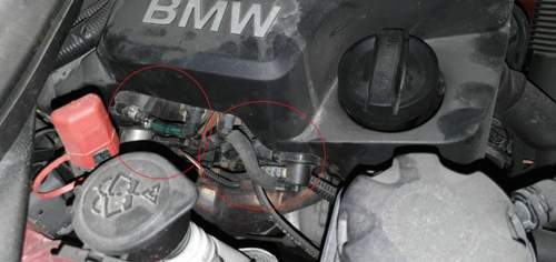

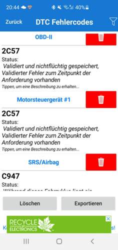

Auslesen ergab Fehler 2C57 Boost Leak. Darauf wollte ich die obere Motorverkleidung abnehmen und habe dabei gesehen, dass zwei Schlauchleitungen (Beifahrerseite) nicht befestigt waren. Da fehlen bei meinem X1 die Schlauchschellen warum auch immer... Ich habe die beiden auf dem Bild markiert. Die Leitungen sind nun drauf und der Kleine rennt nun wie von einer Tarantel gestochen. Keine Meldungen von Motor mehr. Vermutlich würde ein Riss in genau diesen beiden Leitungen sich mit der selben Fehlermeldung äußern. Daher bitte als erstes überprüfen.
Danke euch.

Ich kann mich nicht erinnern, dass da Schlauchschellen drauf wären, aber ich schau mal morgen nach. Die Leitungen sind die Verbindung von der Vakuumpumpe zum Vakuumreservoir und dann weiter zum elektrisch angesteuerten Ventil für die Unterdrucksteuerung des Turbos. Wenn die nicht angesteckt sind, fehlt der Unterdruck und dann wird in Folge der Ladedruck fehlerhaft sein (wird über den Unterdruckdose gesteuert).
Daher die Fehlermeldung bei höherer Drehzahl/Gaspedalstellung.
Schau mal nach, ob aus der Leitung ev. Öl raussabbert, dann ist vermutlich die Unterdruckpumpe defekt. Normalerweise darf da nur Luft (bzw. Unterdruck) drin sein. aber vorsicht beim abzienen, erst die Verriegelung betätigen und nicht zu heftig dran rütteln, sonst brechen die Anschlüsse ab und dubrauchst eine neue Motorabdeckung

Zum Glück waren beide Leitungen komplett trocken. Kann natürlich sein, dass dahin auch keine Schlauchschellen hin gehören, wegen Unterdruck wird es sicher auch ohne drauf halten.
Kann das sein, daß jemand die Abdeckung abgezogen hat und nachher vergessen hat die Stecker wieder einzustecken. Daß beide Stecker von selber abgehen dürfte unwahrscheinlich sein. Schellen sind da nicht dran
