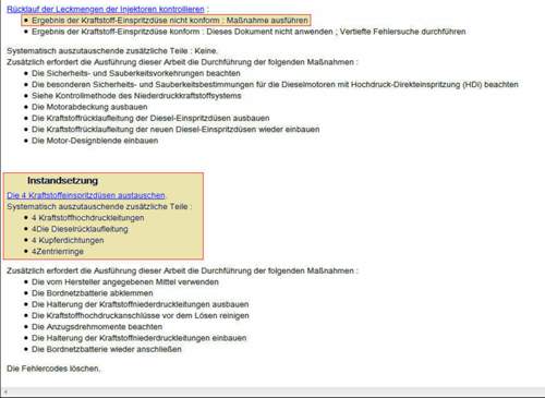

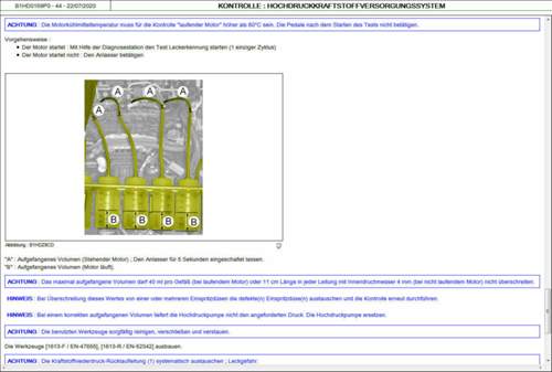

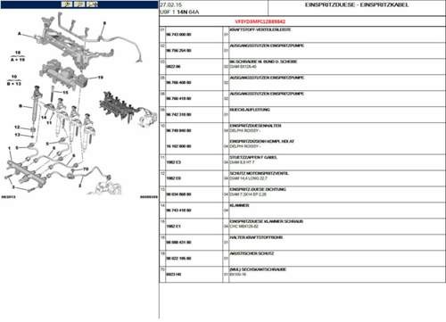

@Emma65 @Rolf-CH Nach Rücksprache mit unserer Werkstatt gab es wohl ein Kommunikationsproblem zwischen Peugeot und unserer Werkstatt, die Fehlercodes die zusätzlich ausgelesen wurden, waren P0093 & P0421
P0093 Kraftstoffversorgungssystem
Verdächtige Bereiche: Injektoren
Rücklauf der Leckmengen der Injektoren kontrollieren
P0421 Vorkatalysator, Leitung 1 : Wirkungsgrad unterhalb der Schwelle
- Katalysator
- Elektrischer Kabelstrang
- Lambda-Sonde
Ich würde mich jetzt erstmal auf Fehler P0093 konzentrieren. P0421 "könnte" ein Folgefehler sein.

@Emma65 muss man um den Rücklauf der Injektoren zu kontrollieren alle Einspritzdüsen ausbauen und einschicken? Das wäre nämlich der nächste Schritt sagt meine Werkstatt.
Noch ne andere Sache, ich habe bei dem Umbau zum Wohnmobil eine Dieselheizung eingebaut und den Tankentnehmer der dieselheizung in den Dieseltank eingesetzt, mussten hierzu auch ein Loch in den Dieseltank bohren. Kann das mit dem Fehlercode was zu tun haben?
Vielen Dank für die Mühe!
Die Nachgerüstete Dieselheizung hat mit dem Fehler nichts zu tun. Du hast in dem Modell ja eine seperate Kraftstoffpumpe mit Kraftstoffvorratsgeber.
Rücklaufmengentest wird im Eingebauten Zustand durchgeführt mit Anlasserbetätigung und Motorlauf.
Im ausgebauten Zustand der Injektoren ist kein Rücklaufmengentest in der Werkstatt mehr möglich.
PS: Irgendwie habe ich das Gefühl, das Deine Werkstatt mit solchen Arbeiten "Überfordert" ist und nicht das fachliche Wissen für Prüfarbeiten mitbringt. Kann mich aber auch täuschen !? :confused:
Fahr zu Peugeot oder such Dir einen guten Bosch Dienst. Beide haben auch die benötigten technischen Dokumentationen.

Die Codierung der Injektoren würde ich auch mal überprüfen lassen.
