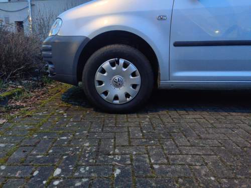

Vor kurzem durfte ich einen VW Caddy 3 1.4 Benziner 2WD erwerben. Aktuell wird dieser mit einem Austauschgetriebe versehen. Anschließend möchte ich den Caddy für jagdliche Zwecke und als kleinen Camper nutzen.
Durch die Fahrten im Gelände und die zusätzliche Beladung vom Ausbau hätte ich dem Caddy eigentlich gern ein Geländefahrwerk verpasst. Zum einen wegen den Bodenfreiheit, außerdem würde ich gern größere Räder + Reifen nutzen.
Die Firma Seikel stellt das Höherlegungsfahrwerk für den Fronttriebler leider nicht mehr her. Deshalb die Frage ob jemand eine andere Möglichkeit außer die Spacer kennt um den Caddy Geländetauglicher zu machen ?
Bin über alle Tipps dankbar.

Ich habe mir über Horvath 4x4 vier blaue Federn verbaut (von MAD, für knappe 500€), mit denen eine Höherlegung einhergeht. Ist auch schon eingetragen, jetzt bin ich aktuell an 205 70 R15 dran. Dafür braucht es aber stärkere Felgen (2K0 601 027). Ist eine Einzelabnahme... Und evtl noch ne Tachoangleichung, da sich der Abrollumfang andert (bei mir um 5,3 Prozent)...
Das mal so der Plan.
