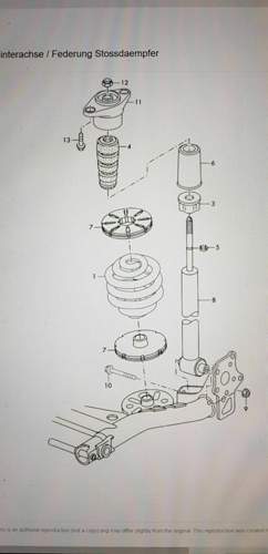

Stell mal genaue Angaben zum Auto rein.
Baujahr, Hubraum, Motorkennbuchstabe, gelaufene Kilometer, Schaltgetriebe oder Automatik. Dann kann man sich in den Risszeichnungen mal die Konstruktion der Hinterachse genauer anschauen.

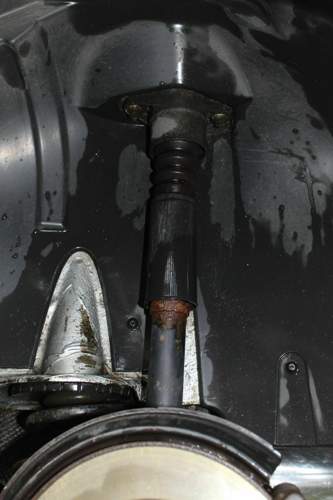

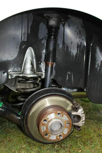

In den Laderraum mußt Du nicht kriechen, um an die Aufhängungen zu kommen.🙂 Die Stoßdämpfer kann man recht einfach selbst wechseln, in einer günstigen Werkstatt kostet das Paar mit Protect Kit und Einbau ca. 250-300€.
@Mischkolino wenn das beim TE hinten genauso aussieht wie bei dir, tippe ich auf eine gebrochene Feder die da unten locker vor sich hin klappert. Plausibel?
Das angefügte Bild ist der Aufbau bei Fahrzeugen mit Frontantrieb.

Ich hatte auf einmal auch ein Geklacker wenn ich über einen Hubbel oder einen tiefergelegten Kanaldeckel fuhr. Dachte auch zuerst es wäre die Rücksitzbank, oder etwas in der Verkleidung. Bis ich letztendlich den Wagen hinten per Wagenheber anhob und in den Radkasten gucken konnte.
Es war das Federbeinstützlager. Das war komplett Schrott. (Laut anderen A6 Fahrern ist das angeblich normal,weil die Lager nur aus Aluguss sind.)
Hab dann direkt zwei neue bestellt, denn das Lager auf der anderen Seite sah nicht viel besser aus. Eingebaut und Ruhe ist wieder eingekehrt.
