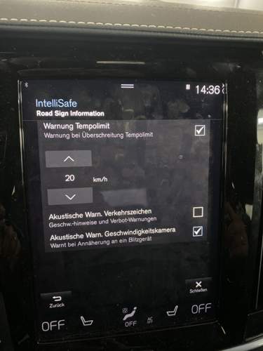

Navi-Frage:
Ich fahre einen 2016er Momentum und das Navi hat eigentlich die Funktion akustisch bei Überschreiten der Geschwindigkeitsbegrenzung zu warnen.
Nun wollte ich zum ersten mal diese Funktion nutzen und habe den Haken in den Einstellungen gesetzt aber es will einfach kein Signalton kommen.
Hat jemand eine Idee an was das liegen kann?
Habe alle Systemlautstärken auf Werk zurückgesetzt.

Alles Haken gesetzt? Ich brauche das Gepiepe nicht, daher kein Haken. Mir reicht die blinkende Anzeige.
Ja, alle Haken mehrmals gesetzt und wieder deaktiviert.
Und ich möchte die akustische Hilfe weil ich in letzter Zeit zu viele Fotos gesammelt hab
Ich wollte deinen Wunsch gar nicht entkräften, voll ok. Es sollte bloß der Hinweis sein, dass mein Foto die richtige Einstellung nicht abbildet.
Kann's ja auch gar nicht...
Du fährst ja lt. Deinen Angaben neben der "Suzuki GSX-R 750 K4" einen "Volvlo V90 D5 R-Design" und keinen Volvo... ;)
Tatsächlich kann ich Erhellendes leider auch nicht beitragen, ich habe genau an den von Dir genannten Stellen bei mir die Häkchen gesetzt und da bimmelt es dann auch brav, wenn ich zu schnell bin und / oder wenn der Wagen meint, ein Tempolimit erkannt zu haben / es an der Stelle hinterlegt ist.
Das führt dann auch gerne zu Falschmeldungen, wenn das System meint, dass man in einer 30er-Zone lebt (was nicht der Fall ist) und es eben auch keine 50er-Schilder gibt (wozu auch, wenn's nicht von der Regelgeschwindigkeit innerorts abweicht).

Zeigt Dir denn das System die Geschwindigkeitsbegrenzungen im Display an? Funktioniert das Navi?
@Pastafarian schrieb am 23. Februar 2023 um 20:07:54 Uhr:
Ja, Navi funktioniert einwandfrei, Geschwindigkeiten werden korrekt angezeigt und die Menufunktion ist natürlich auch da.
Aber wenn ich den Hake setze hat es keinen Effekt.
Egal wie schnell ich fahre ??

Vielleicht vorher noch mal schauen, hast Du die aktuellste Karte installiert? Sonst vielleicht noch mal das aktuelle Kartenmaterial über das Volvo-Tool auf einen USB-Stick ziehen und im Auto installieren (dauert etwas, aber ich würde einmal das komplette Kartenpaket erneuern, für den Fall, dass dort irgendwas quer hängt)?!
Sollte zwar eigentlich, wenn Du navigieren kannst und auch die Limits angezeigt bekommst nicht das Problem sein, aber wer weiß das schon?
