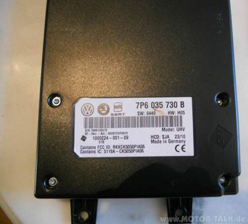

Liebe Leute,
wie ich hier schonmal beschrieben hatte, bestand die Möglichkeit, für recht kleines Geld eine originale FSE nachzurüsten. Nachteil: Keinerlei Einbindung in die MFA+, also keine Menüs und auch kein Telefonbuch. Mir als Wenigtelefonierer war das zwar nicht so wichtig, aber trotzdem hat mich interessiert, was man da, mit vertretbarem finanziellen Aufwand, machen kann. Per VCDS geht nix, da das Steuergerät die Kommunikation mit der MFA+ nicht unterstützt.
Vor einiger Zeit bin ich also auf das hier gestossen.
Kurz gesagt, ist es möglich, mit einem anderen Steuergerät die Einbindung des Telefons in die MFA+ inklusive aller Einstellungen und Telefonbuch-Übertragung zu ermöglichen.
Ich hatte mich also auf die Suche nach einem dieser Steuergeräte, 7P6 035 730 C, gemacht, was gar nicht mal so einfach war, denn bei ebay z.B. werden nur komplette Nachrüstsets für über 300 Euro angeboten, und so viel Geld hätte ich definitiv nicht ausgegeben.
Fündig wurde ich schliesslich trotzdem für knapp 40 Euro, aber nicht bei ebay.
Das Tausch geht ganz schnell, altes Steuergerät raus, neues rein, das wars, keine Codierungen nötig, es sei denn, man will die Sprachwahl, dann muss man das Lenkrad umcodieren (untere Taste links).
Beim nächsten Mal Zündung an erscheint der Telefon-Screen in der MFA+, der sich selbst erklärt, und eine Minute später sieht es aus, wie auf den angehängten Bildern.
Alles funktioniert, wie es soll, jetzt brauch man wirklich nie mehr die Hände vom Lenkrad zu nehmen beim Telefonieren, ich bin wirklich begeistert!
Nochmal kurz, was gebraucht wird, sollte es jemand nachbasteln wollen:
- Interface-Box 7P6 035 730C
- Kabelsatz für 69 Euro (Anschlusskabel für die Antenne einfach ignorieren, dafür hat das Interface eh keinen Steckplatz)
- Mikrofon für 29 Euro
- Interface-Schutzbox 1K0 919 737 M, siehe hier für ca. 8 Euro
Edith sagte mir grad, dass aktuell bei ebay ein entsprechendes Interface angeboten wird!

hallo leute habe noch ein 7p6 035 730 B hier rumliegen wer es braucht kann sich per pn melden gruß stingray
