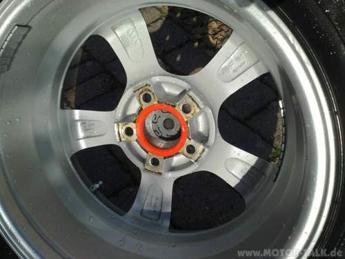

PS: Ganz wichtig noch, die Zentrierringe dürfen nicht über die Felge stehen, da sonst die Felge nicht Press auf der Radnabe anliegen kann.
Deshalb immer die Ringe zu erst auf die Felge, damit man das Kontrollieren kann.
Hier ein Bild wie es nicht sein sollte 😰
Zentrierring
Zentrierring-falsch

Also, da es Zentrierring auch aus Kunststoff gibt, haben die eigentlich nur die Aufgabe, den Reifen für die Montage in der richtige Position zu halten. Es ist nur eine Erleichterung beim Montieren.
Das heißt, der Reifen wird drauf gesteckt und hält schon mal und die Schraubenlöscher passen auch schon.
Dadurch hast Du die Hände frei und kannst in ruhe die Schrauben reindrehen. Hast Du das nicht, brauchst Du eigentlich für ungeübte vier Hände. Zwei zum Halten der Felge plus gleichzeitiges ausrichten der Schraubenlöscher und die zwei anderen für die Schrauben.
Brauchst Dir beim Abschrauben keine Gedanken machen. Wird wie ein ganz normaler Reifen Abgeschraubt. Handbremse fest anziehen, Schrauben leicht Lösen, X5 hochbocken und dann die Felge abschrauben. Mehr ist es nicht. Beim draufschrauben wirst Du dann Merken was ich oben mit den Ringen gemeint habe 😁
Falls Du die draufmachst, stecke die erst in die Felge und dann auf die Radnabe, ist einfacher.
Im Anhang findest Du ein Bild.
Wie schon oben geschrieben, Kunststoffringe sind keine tragende Teile weil die sonst Brechen würden. Deshalb haben die nur die eine Funktion, die Felge bei der Montage kurz zu halten und zu Zentrieren.
Zudem besteht mit den Ringen nicht die Gefahr, dass der Reifen nicht richtig Zentriert wurde und beim Fahren Eiert. Aber das ist eigentlich ein seltener Fall das die Reifen ohne Ring Eiern.

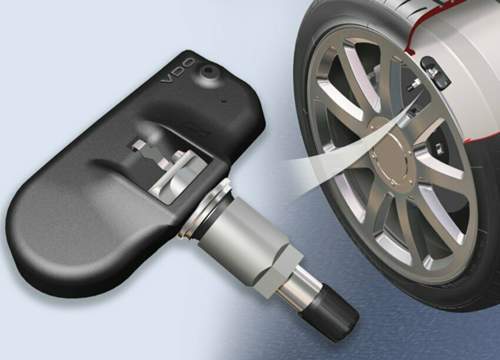

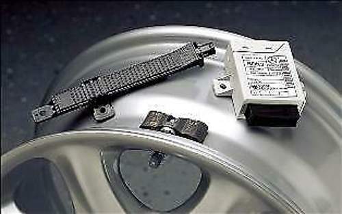

Info zum Reifendruckkontrollsystem: Es gibt zwei Arten
Einmal ist ein Sensor mit integrierten Akku in der Felge Montiert und dieser gibt dann per Signal den Reifendruck an den Empfänger des Fahrzeuges weiter.
Das zweite System stellt so viel ich weis mit dem Raddrehzahlsensor (Steckt in der Radnabe) fest, das ein Reifen ungleichmäßig Läuft.
Weiter unten sind zwei Bilder vom ersten Reifendruckkontrollsystem

Reifendruckkontrollsystem-ventil
Direkt-messendes-reifendruckkontrollsystem
