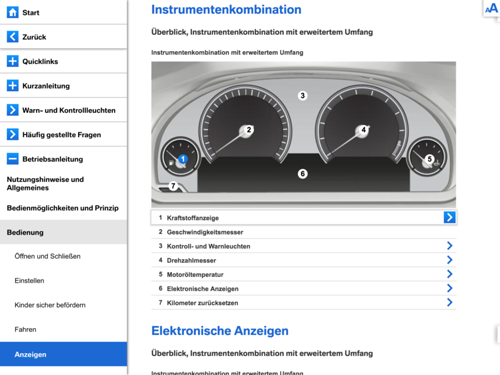

ich hatte die Stille Hoffnung das ich doch noch an eine öltemperaturanzeige komme.
Mfg
Was für einen BMW fährst Du? Der F10/11 hat die doch ab Werk.
Jukka
X3 ebenfalls

Wo ist die denn?
Fahre einen 520 D F11 Ez 01/12...
Lg
@SignumFalki schrieb am 18. April 2016 um 18:34:04 Uhr:
@jukkarin schrieb am 18. April 2016 um 09:22:53 Uhr:
Jukka
Wo ist die denn?
Lg
Das ist das kleine runde Instrument rechts mit dem Ölkännchen-Symbol. Allerdings zeigt dies nicht die exakte Öltemperatur an. Wenn die Nadel senkrecht ist, tut sich eigentlich im Sommer wie im Winter nichts mehr.

Unten rechts...

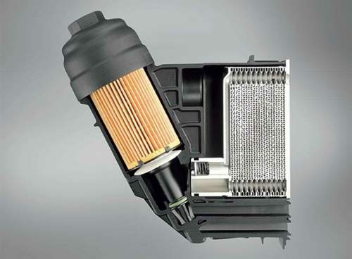

Mag sein, die 4er sind, wenn ich mich nicht irre, immer weniger problematisch mit Temperaturen. Der 35d ist auch schon relativ effektiv, um ein Diesel zu sein. Der Zetti mit 3,0 Sauger (ein Traummotor!) eigentlich mit 258 PS weniger. Der 35d braucht übrigens nur ca. 7-8 KM um das Öl bis ca. 80 Grad zu heizen, der 3,0i mehr als zweimal so viel...das habe ich nie verstanden.
Jukka
Hallo Chaos,
Jukka
Das liegt daran das die neueren BMW Dieselmotoren einen Öl-Wasser-Wärmetauscher haben, das Öl erwärmt sich damit parallel zum Wasser, ab 50 Grad wird sogar das Öl schneller warm. Siehst du im Geheimmenü unter Temperatur. Zeigt Außen- Wasser und Öltemperatur an.
Siehe auch hier
-diesel-oelfilter-p0044030-b
