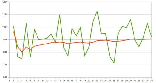

Ich habe bei meinem Golf lange Buch geführt. Nachtanken sollte mnan immer erst wenn die Nadel auf viertel voll steht, denn man hat beim Tanken immer bestimmte Abweichungen, weil man den Tank nie genau gleich voll machen kann. 1 Liter "zuviel" auf 500 km macht eine Abweichung von +0,2 liter/100 aus, wenn man nach 300 km tankt sind es schon +0,3. Aussagekräftiger ist dann der Gesamtdurchschnitt, (in der Grafik rot dargestellt) und der ändert sich nach einer gewissen Zeit kaum noch, ich habe es deshalb auch nach 2 Jahren aufgegeben.
Verbrauch-golf-grafik
